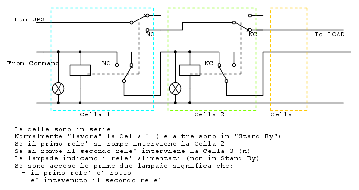

Messaggioda Foto Utenteelfo » 12 apr 2018, 16:32

Messaggioda Foto Utentekonig87 » 13 apr 2018, 9:50
Grazie mille!! però cosa indica la linea tratteggiata?

Messaggioda Foto Utenteelfo » 13 apr 2018, 12:04
La linea tratteggiata (e' una convenzione abbastanza standard) indica il collegamento logico_elettrico_meccanico tra la bobina del rele' (il rettangolo) ed i relativi contatti, cioe' individua *tutti* gli elementi di un singolo rele'.
Nel nostro caso - per ogni singolo rele' - abbiamo una bobina e due contatti di scambio

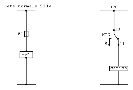

Messaggioda Foto UtenteStefanoSunda » 13 apr 2018, 13:03
Di conseguenza, la sua vita sarà al 99% eccitato e raramente spento.
Secondo me ti stai complicando la vita… devi considerare anche il guasto; la perfezione non esiste neanche alla NASA. Eseguisci questo semplice circuito con un relè alla tensione di rete e sei a posto.
