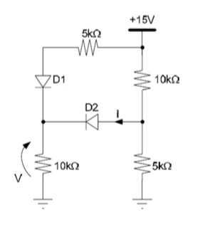

Salve, volevo presentarvi un esercizio molto semplice ma su cui sto trovando alcune difficoltà
Senza titolo.jpeg (15.46 KiB) Osservato 3837 volte
Se pongo entrambi i diodi in polarizzazione diretta, ho provato a vedere con un simulatore e ottengo che su tutte le resistenze ho la stessa tensione di 7,5V. Perché? Come faccio a dimostrare che i diodi sono effettivamente in polarizzazione diretta?

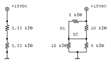

I disegni devono essere postati in FidoCADJ per permettere la modifica da parte degli altri utenti che partecipano alla discussione.
Se non sai lo stato di conduzione dei diodi devi supporlo.
Se supponi che i diodi siano ideali ed entrambi in conduzione il circuito equivalente sarà il seguente :
A questo punto è facile calcolare la caduta di tensione ai capi della resistenza e soprattutto verificare se l'ipotesi iniziale ( supporre ambedue i diodi in conduzione ) era plausibile.
Se risolvendo con l'ipotesi formulata, le tensioni del circuito non risultassero compatibili con la conduzione diretta dei due diodi, dovresti ipotizzare un'altra configurazione ( es. D1 in conduzione e D2 interdetto ) e così via fino a trovare quella corretta.

Messaggioda Foto UtenteGabriele1991 » 15 apr 2018, 16:48
Come ottengo la tensione ai capi delle resistenze in questo caso? devo fare un partitore di tensione?

[4] Re: Semplice esercizio DIODI
Messaggioda Foto Utenteg.schgor » 15 apr 2018, 16:54
Si, la serie di 2 paralleli uguali

[5] Re: Semplice esercizio DIODI
Messaggioda Foto Utentedimaios » 15 apr 2018, 16:56
Modifica il disegno che ho fatto io evidenziando le resistenze poste in parallelo.
Foto Utentedimaios
30,2k 7 10 12
Messaggi: 3381
Località: Behind the scenes

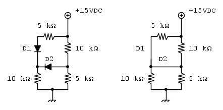

[7] Re: Semplice esercizio DIODI
Messaggioda Foto UtenteGabriele1991 » 15 apr 2018, 17:22
dimaios ha scritto:Modifica il disegno che ho fatto io evidenziando le resistenze poste in parallelo.
Dunque la corrente che scorre nel diodo D1 è positiva e pari a 1,5 A
Ora come faccio a capire che corrente scorre nel D2?

[9] Re: Semplice esercizio DIODI
Messaggioda Foto UtenteGabriele1991 » 15 apr 2018, 17:27
giusto 1,5 mA....
Ok ho capito, dunque analizzo le correnti nel nodo tra D1 D2 e la resistenza da 10k ohm, mi viene dunque una corrente positiva anche qui.
Quindi sono tutti e due in polarizzazione diretta! giusto?

[10] Re: Semplice esercizio DIODI
Messaggioda Foto UtenteMarcoD » 15 apr 2018, 17:32
1,5 mA....
ora è meno peggio, almeno l'ordine di grandezza è corretto.
Supponi che D2 manchi, calcola le tensioni dei due partitori e verifica se mettendolo va in conduzione... O_/
