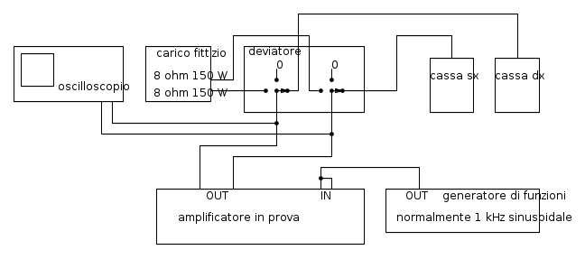

Buongiorno,
vorrei realizzare un circuito che mi permettesse di sapere la potenza che c'è in uscita degli amplificatori audio.
Alcuni dati:
Misure di potenze da 0 - 100 W ( od anche meno ).
Misura su carico fittizio da 8 ohm.
Lettura, anche analogica, altrimenti se è possibile usare quei voltmetri a 3 cifre ( cinesi) .
Ho fatto una ricerca qui sul forum, ma non ho trovato niente da poter realizzare, c'è qualcuno che ha già qualcosa di fatto o ha voglia di tirar giù uno schema?
Grazie per l'interessamento O_/
Alex

Ora come ora sto usando un segnale sinusoidale a 1 kHz , ma ho un generatore, il segnale è letto in uscita con un oscilloscopio Goldstar OS 9100P ( 100 MHz) su carico fittizio da 8 ohm , fatto con 3 resistenze corazzate da 50 W da 2,7 ohm in serie montate su dissipatore ( per canale); non voglio fare delle misure su un segnale audio reale, mi pare molto complesso.
Ho anche provato a leggere la corrente su una resistenza da 0,2 ohm (in genere )sugli emitter dei transistor finali oppure mettere una resistenza ulteriore da 0,2 ohm in serie all'uscita e poi fare il calcolo con la tensione p&p letta sull'oscilloscopio, ma è un sistema poco pratico .
Volevo fare un sistema da tenere sempre inserito oppure sotto deviatore che mi desse velocemente la potenza erogata dall'amplificatore , certamente non voglio stare a controllare tutta la gamma audio .
Sono convinto che così è un sistema non completo per testare un amplificatore, ma per ora e per un primo reso conto mi accontento, POI se c'è da ampliare il sistema di monitorare ulteriormente il responso dell'amplificatore, mi fa piacere poter approfondire .
Alex

le poche volte che ho fatto la misura, avevo messo la resistenza in serie al carico , perché facendo il calcolo sulle resistenze sull'emitter c'era un po' di differenza.
Certo che usare un microcontrollore verrebbe un bello strumento, ma non ci so proprio lavorare a fare un programma, invece un circuito lineare con degli operazionali e dei transistor riesco a seguirlo meglio, è vero che viene con più limiti, ma ero partito con l'idea di avere un circuito che semplicemente mi dava un'indicazione dei watt in uscita, che poi si possa avere una lettura analogica o digitale non dovrebbe essere complessa.
Dimmi anche te se ritieni questa mia scelta razionale ed eventualmente parlarne in un secondo momento o 3ad di un uso con microcontrollore.

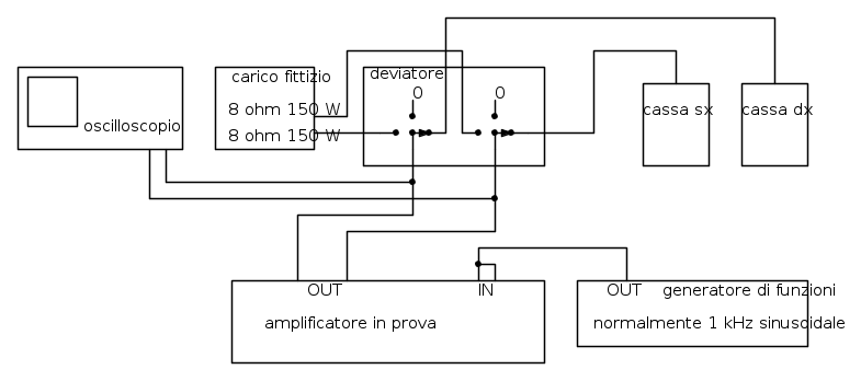

se fosse per fare un controllo all’amplificatore mio, una volta e basta o ad un altro eventuale, potrei benissimo fare i conti, per lo strumento di lettura, non credo di avere dei problemi, ho anche un Fluke 289,
ma ho molto spesso da riparare degli amplificatori e oltre al controllo che faccio con il sistema che ho detto in precedenza e che ora metto una foto, volevo nello stesso tempo avere una valutazione di potenza anche approssimata, ma che mi rendesse un’idea di come sta funzionando l’apparecchio in prova.
Una ulteriore spiegazione di come sto effettuando la mia prova ( anche per non far rileggere tutto il post dall’inizio)
Anzi voglio fare uno schemino.
