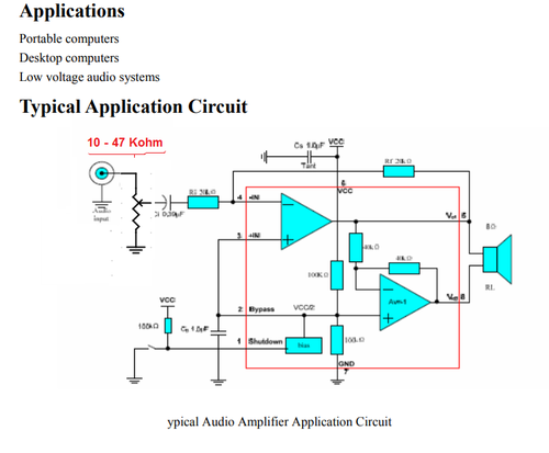

Come dicevo sopra allora vorrei provare (se possibile) a limitare il segnale. Se avessi ancora la configurazione precedente con il segnale bluetooth che va al modulo amplificatore potrei tentare di diminuire il segnale in ingresso all'ampli (con resistenze?? :oops: ).
Ora però è tutto integrato sulla stessa scheda e gli unici collegamenti che devo fare sono alimentazione e speakers. Il volume si regola tramite telecomando...
La scheda è questa e credo che l'amplificatore sia questo.
Idee?

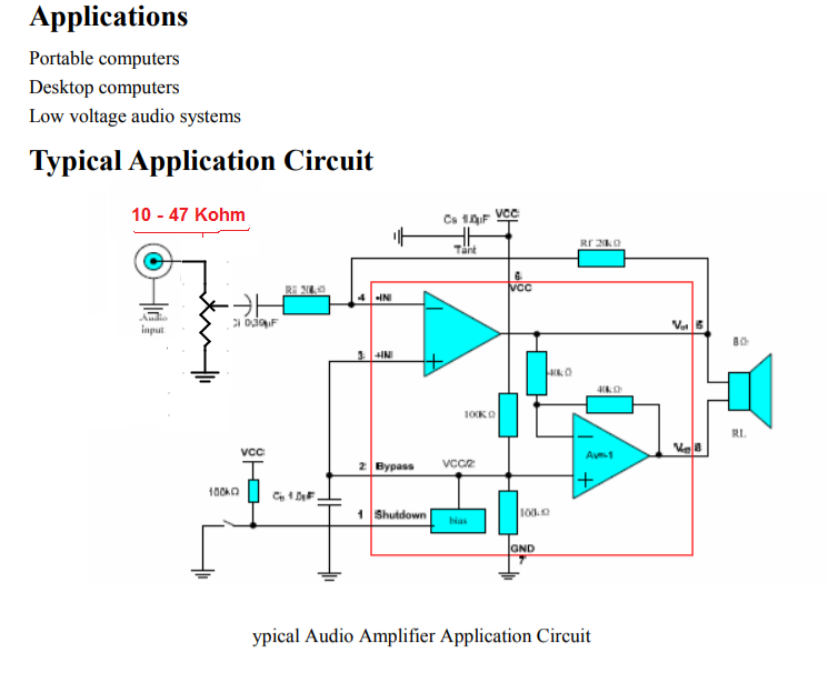

scusate se mi intrometto, avevo un quarto d'ora di tempo prima di cena e ho fatto questo schemetto ( :mrgreen: ) così ho risparmiato il tempo a voi per farlo.
Prova a mettere un potenziometro o meglio ancora un trimmerino sull'ingresso, così ti fai la regolazione massima che vuoi, ti basta un trimmer anche piccolino e di valore ....quello che hai.
Alex

La proposta di Foto Utentesetteali è certamente valida per limitare il segnale d'ingresso al modulo amplificatore ma, se dovessi considerare le mie attuali capacità tecniche (comprendendo in esse anche l'attrezzatura in mio possesso...) di intervenire sul modulo bluetooth/amplificatore da te indicato, senza fare danni, personalmente concorderei con l'affermazione
balduzz ha scritto:(...) Più la guardo e più penso che me la terrò così come è...
Ovviamente quanto detto vale esclusivamente per me...
... magari tu sei un "mostro" nell'intervenire su circuiti smt e la modifica proposta la fai in un lampo!! :mrgreen:
