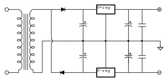

Andrea454545 ha scritto: ...mi dispiace dello schema fatto di corsa e frettolosamente. Serviva solo ad inquadrare il problema... ...Quindi mi confermi che è possibile e sicuro, far circolare una corrente uscente dal LDO positivo e farla rientrare su quella del LDO negativo senza problemi...
GuidoB ha scritto: ...Molto importante è collegare la presa centrale del trasformatore alla massa del circuito...
Dato che si è capito ben poco Foto UtenteAndrea454545, se per caso il tuo trasformatore non disponesse di secondario con presa centrale potresti ottenere una tensione duale non con un ponte raddrizzatore ma con due soli diodi, in questo modo

Grazie GuidoB per avermi dato conferma!
Si pensavo di utilizzare un trasformatore con presa centrale (mammamia quanto costano!!! :D ... soprattutto se di elevata potenza).
Lo schema di claudiocedrone molto interessante, in futuro voglio provare!

Andrea454545 ha scritto:se era possibile connettere un regolatore lineare positivo in serie ad una resistenza di carico e ancora in serie ad un regolatore lineare negativo
DarioDT ha scritto:Per comprendere meglio la domanda è meglio che fai uno schema con fidocad
BrunoValente ha scritto:Infatti non è chiaro quello che chiedi
Andrea454545 ha scritto:mi confermi che è possibile e sicuro, far circolare una corrente uscente dal LDO positivo e farla rientrare su quella del LDO negativo senza problemi
claudiocedrone ha scritto::? Non capisco... un carico collegato in quel modo se ne impipa che l'alimentazione sia duale o singola...
Andrea454545 ha scritto:Si pensavo di utilizzare un trasformatore con presa centrale (mammamia quanto costano!!! :D ... soprattutto se di elevata potenza)
Sei sicuro di voler comprare / sia necessario un trasformatore?
Se spieghi COSA vuoi fare e NON COME vuoi farlo (e dai qualche "numero" sulle tensioni / correnti / potenze in gioco) forse possiamo darti una risposta piu' "mirata"

Ti do qualche numero: 0 / 30 v (max 3 A), 90 W. La resistenza è solo un carico di esempio o test.

Spannometricamente ti occorre un trasformatore 27 + 27 V 300 VA
Domande:
1) hai considerato di utilizzare due alimentatori switching al posto di trasformatore + diodi?
2) qual e' la ratio di utilizzare regolatori LDO?
3 hai calcolato quanto "calore" devi dissipare sugli LDO con 3 A in uscita?

La soluzione dello switching si l'ho presa in considerazione, ma forse prima è meglio cimentarsi con i lineari poi provare a rifare con switching (soprattutto per la potenzain gioco).
Per gli LDO prevedo transistore in parallelo da 7A (per stare sicuro).

Andrea454545 ha scritto:Per gli LDO prevedo transistore in parallelo da 7A (per stare sicuro).
[cut]Se si volesse fare un progetto dello switch
Lo switching si compra:
36 V 120 W circa 15 euro spedito
https://www.aliexpress.com/premium/swit ... isViewCP=y
Per l'LDO *non* spieghi perche' LDO
LDO + transistor in parallelo e' "volersi far male" :D

Si tratta di realizzare un alimentatore, come primo approccio con regolatori lineari, poi magari in futuro cimentarsi anche con switching.
La cosa interessante è quella di fare i due canali (per la soluzione duale) e aggiungere piano piano anche funzioni di sicurezza (sovraccarico sovratensione) e misura delle tensioni correnti uscita.
Sicuramente comprarlo è soluzione semplice e più economica, ma non certo soddisfacente (gia lo ho). Vuoi mettere la soddisfazione di farlo uno tutto tuo (soprattutto nel sbagliare magari anche tutto e ripartire da zero quanto più ci si impara?).
Magari in prossimi post farò domande più mirate, in base anche ai problemi che trovo (sempre se non mi esplode tutto in faccia)
