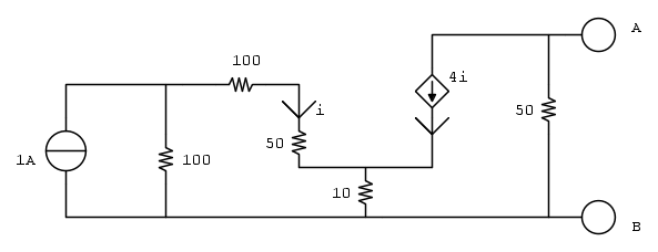

il testo dell'esercizio mi chiede di trovare l'equivalente di Thevenin per il seguente circuito:
Vi elenco il mio tentativo di svolgimento:

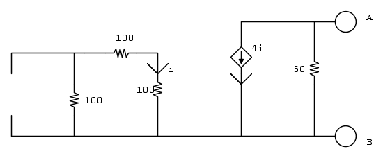

Per trovare la R_{th}
Ho spento il generatore di corrente , ho utilizzato il teorema di Miller II sulla resistenza da 10 Omh
R = (1+4) * 10 = 50 Omh.
Ho unito le 2 resistenze in serie da 50 Omh:
Mi trovo i=0
R_{th} = 50 Omh

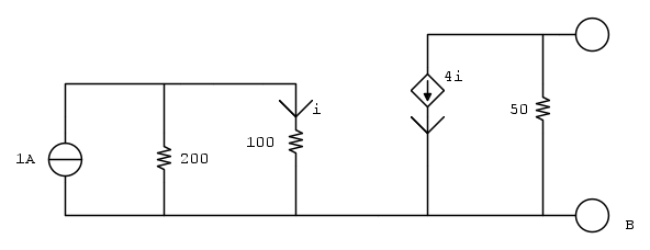

Per la V_{th} utilizzo nuovamente il teorema di Miller , in seguito il partitore di tensione
i1 = 1 * 100/(200+100) = 1/3 A
4i1 = 4/3 A
V_{th} = 50 * 4/3 = 200/3 V
Chiedo scusa per non aver usato il linguaggio Tex per i risultati , ma è passato un po' di tempo dall'ultima volta , non ricordo bene la sintassi.
Non sono sicuro dei risultati che ho ottenuto , per cui volevo chiedervi se ci sono degli errori e dei possibili suggerimenti futuri per la risoluzione di questo genere di circuiti , grazie ;-)

Messaggioda Foto UtenteExodus » 25 apr 2018, 16:29
Davide9792 ha scritto:V_{th} = 50 * 4/3 = 200/3 V
La corrente entra nel nodo B ed esce nel nodo A, quindi:
V_{Th}=-\frac{4}{3}\cdot 50=-\frac{200}{3}
Il resto dei calcoli sono giusti :ok:

Messaggioda Foto Utenteg.schgor » 25 apr 2018, 17:43
Nel circuito iniziale manca l'indicazione del comune,
quindi il segno fella tensione è indeterminato.

Messaggioda Foto UtenteDavide9792 » 25 apr 2018, 18:09
Mi sono dimenticato di mettere i segni , di solito tendo ad usare il morsetto A come positivo e B per quello negativo , grazie per l'osservazione :D
