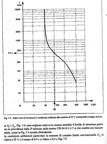

tutte le considerazione fatte dall'autore fanno riferimento alla curva di sicurezza in condizione ordinarie UL=50 V.
in TN non è possibile contenere la tensione sulle masse sotto i 50 V.
ma questo non ci esime dal rispetto della curva di sicurezza, della quale i 50 V sono solo un limite inferiore, sotto il quale non siamo tenuti ad aprire il circuito.

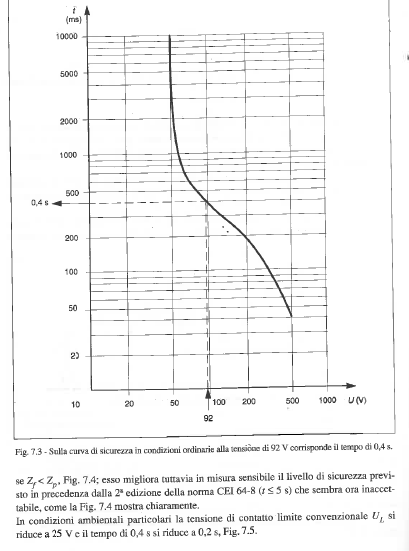

d'altronde: il tempo di 0,4 secondi a 92 V da dove esce?
dalla curva di sicurezza in condizione ordinarie UL=50 V!

se mi trovo in TN la risposta alla domanda è la discriminante per individuare sulla curva di sicurezza il tempo di intervento: 0,4 o 0,2 secondi.
questi tempi, da dove sono presi se non dalle curve di sicurezza?
