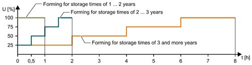

Nota:
Form the DC-link capacitors in the following cases:
● If the inverter was not operational for longer than one year.
supponendo anche i dovuti margini di tolleranza, si parla di un periodo di fermo superiore ad un anno
ma anche un inverter tenuto alimentato in H24 D365 ma senza mai andare in run, può generare anomalie, tralasciando l'aspetto del rendimento energetico disastroso
vi è almeno un monitoraggio da remoto?
ed è subito sera

[25] Re: Protezione inverter. Cosa utilizzare?
Messaggioda Foto UtenteBrugio » 27 apr 2018, 17:40
attilio ha scritto:e' più una curiosità personale che altro
Il ventilatore alimentato da inverter entra in funzione in caso di emergenza. Non posso essere più specifico.
Per quanto riguarda la ricarica dei condensatori oltre alla nota che avevo scritto il costruttore mi ha fornito una tabella. Per periodi inferiori di un anno sono previsti tempi di ricarica anche superiori a un'ora.

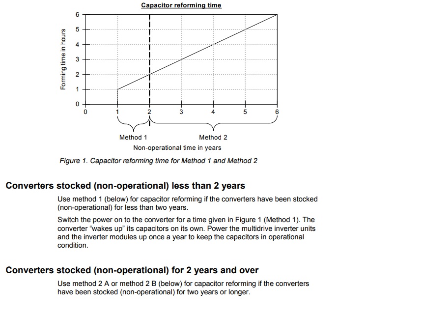

[26] Re: Protezione inverter. Cosa utilizzare?
Messaggioda Foto Utentevenexian » 27 apr 2018, 18:10
Brugio ha scritto:Per periodi inferiori di un anno sono previsti tempi di ricarica anche superiori a un'ora.
O vi siete capiti male.
O ti sta prendendo in giro.
O quella cosa va bene solo per andare in discarica.

Messaggioda Foto UtenteBrugio » 28 apr 2018, 11:46
Allego la tabella trovata sul manuale (spero di averla allegata corretamente).
Trovata sul manuale del modulo di potenza dell'inverter.
Allego la tabella trovata sul manuale.
