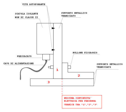

per essere sicuro di aver capito bene, ho preparato un piccolo esempio .
Nel caso del disegno dovrei:
- collegare a terra il supporto metallico "1"
- non collegare a terra il supporto metallico "2" e "3"
E' corretto?

TNE 1/2013 pag.8 tratta il tuo caso e, a differenza di quel che ti ho scritto, richiede R<0,1 ohm con intensità di 10 A.
Nel tuo caso non puoi cambiare la scatola con una in classe II?
Vedendo il disegno comunque sembrerebbe che la massa sia il pezzo "1" (l'ipotesi che si sfili il cavo dalla scatola con pressacavo e vada in contatto con "2" o "3" mi sembra remotissima)
I collegamenti delle varie masse dovrebbero avere almeno la sezione del PE (sono protetti meccanicamente e dalla corrosione)

Se le cerniere non danno continuità elettrica (te lo dice il costruttore della carpenteria del QE stesso) e non hai dispositivi installati sulle porte non serve nemmeno il cavallotto
A mio modo di vedere 2 e 3 non sono masse a guardare il disegno... su 1 mi riservo
Ma sicuro che non basti coprire/isolare le viti di fissaggio di questa alla parte metallica 1 per rientrare in classe 2?
Ma poi all'inizio parlavi di quadro classe 1 verniciato o sbaglio?

Forse ho creato io un po' di confusione e mi scuso...provo a fare chiarezza:
Il mio primo post fa riferimento ad un quadro metallico verniciato inglobato in una carrozzeria composta da pezzi anch'essi tutti verniciati (senza continuità elettrica dovuta alla verniciatura, la quale però potrebbe non garantire quell'isolamento per tutta la sua durata di vita).
La domanda principale in quel caso era:
- devo fare i cavallotti di ciascun pezzo di carrozzeria al pezzo adiacente e collegare tutto a terra oppure posso considerare che tutti i pezzi imbullonati al quadro elettrico (che costituisce la mia massa, per definizione) non siano massa in quanto solo in contatto con quest'ultimo?
Il secondo post invece riportava un altro caso (che ho fatto per ampliare la casistica):
scatola isolante senza il simbolo del doppio quadrato (quindi di classe I). Ciò significa che se cede l'isolamento della scatola (isolamento principale) il pezzo metallico su cui è fissata può andare in tensione...trattasi quindi di una massa.
Anche qui la domanda però era la stessa...considerando il pezzo 1 come massa, devo collegare a terra anche i pezzi 2 e 3? La risposta di Goofy mi sembra più che fondata.
A questa questione avevo aggiunto solamente il quesito (assolutamente di natura generale, non legato all'esempio precedente):che sezione deve avere il ponticello tra il quadro e la sua porta (ammesso che quest'ultima sia una massa)?
Goofy ha scritto di sezione pari al PE... ma ci si deve riferire al PE dell'alimentazione principale? Se il cavo di alimentazione ha una sezione molto elevata devo comunque utilizzare una cordina giallo verde pari almeno a metà della sezione di fase?
Spero di aver chiarito meglio i miei quesito.
