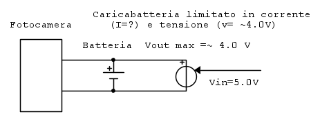

Al momento da regolatore di tensione ho 5 volt a vuoto stabili e usando la formula V=RxI ho calcolato la resistenza ideale per un carico di 3.7 volt e 800mAh max che è di circa 1.6 ohm

Messaggioda Foto Utenteelfo » 2 mag 2018, 18:07
space88 ha scritto:Al momento da regolatore di tensione ho 5 volt a vuoto stabili e usando la formula V=RxI ho calcolato la resistenza ideale per un carico di 3.7 volt e 800mAh max che è di circa 1.6 ohm
800 mAh NON e' la corrente assorbita dalla fotocamera (tantomeno lo "spunto" all'accensione).
La corrente la misuri in A e multipli/sottomultipli (non in Ah)
800 mAh e' la capacita' della batteria (vedi articoli (stra)interessanti di Foto Utenterichiurci)
Nel manuale della fotocamera mi sembra NON sia indicata la corrente assorbita (e nemmeno quella di "spunto")
https://cdn-10.nikon-cdn.com/pdf/manual ... /S9_en.pdf
P.S. In ogni caso 800 mA su una resistenza di 1.6 ohm "fanno" 1.02 W (non 1/4 W). In esercizio continuo normalmente si fa un "derating" di 3 o 5: traduzione occorre una resistenza da 3 - 5 W
P.P.S. A scanso di equivoci ribadisco che nel tuo caso NON puoi mettere (per buona progettazione) una resistenza in serie ai 5 V per abbassare la tensione

Messaggioda Foto Utenteelfo » 2 mag 2018, 21:09
L'esperto residente di ElectroYou sulle batterie e' Foto Utenterichiurci per cui attendiamo il suo autorevole parere.
IMHO (se ho interpretato bene le tue esigenze) in prima battuta sostituirei la batteria della fotocamera con una nuova e per aumentare l'autonomia terrei la fotocamera - durante l'utilizzo delle 5 (e piu') ore di timelapse - collegata al suo caricabatteria.
La batteria sempre collegata ha molti vantaggi tra cui - ma non solo - di fornire la corrente di spunto che il caricabatteria altrimenti non sarebbe in grado di fornire.

[20] Re: 3.7v emulare batteria litio
Messaggioda Foto Utenteelfo » 2 mag 2018, 21:34
Io rimarrei comunque dell'idea batteria (Ni-MH o Li-Ion) + caricabatteria per i motivi spiegati sopra.
Tieni presente che "abbassare" la tensione da 5.0 V a (circa) 4.0 V (cioe' una tensione differenziale Vin - Vout di 1.0 V la tensione "esatta" dipende dalla chimica della batteria) *non* lo fai con un regolatore "normale" (ed anche un "low drop" integrato potrebbe "soffrire").
Se l'idea "te gusta" si potrebbe provare a progettare il caricabatteria
