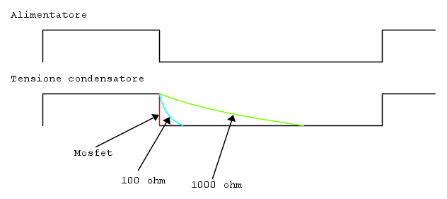

[16] Re: MOS di potenza
Questa e' la sequenza che io capisco / immagino.
Qual e' la tua?
Nel post [1] scrivi:
Quando sarebbe "quando non dovrebbe"?
Qual e' la tua?
Antropophagus ha scritto:Avevo pensato di mettere un MOS in parallelo al condensatore ma [cut] me lo scarica comunque anche quando non dovrebbe

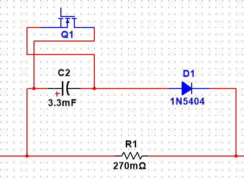

Ma cortocircuitando g e s non tenderebbe sempre a scaricarsi il condensatore appena manca l'alimentazione?
Comunque questo è il circuito ora:

[20] Re: MOS di potenza
Antropophagus ha scritto:Ma cortocircuitando g e s non tenderebbe sempre a scaricarsi il condensatore appena manca l'alimentazione?
Per mia sola incapacita' mi e' difficile comunicare con te.
La prova di cortocircuitare gate con source serve ad essere "certi" di spengere il mosfet e minimizzare la corrente di perdita, cioe' se - sotto tutte le condizioni - il mosfet si comporta (dovrebbe comportare) come uno switch ideale.
La prova che ti avevo chiesto di fare era per avere confema che la corrente di perdita indicata nel data sheet fosse effetivamente quella reale.
Non riesco ad immaginare se lo scopo della mia prova era risultato chiaro da quanto avevo scritto nel post precedente perche' il fatto che non l'hai fatta mi fa sospettare che non ne avevi compresa la portata / utilita'.
Non capisco nemmeno qual e' la tua conoscenza dell'elettronica ed in particolare il funzionamento di un mosfet.
Non capisco da dove scaturisce l'affermazione "tenderebbe sempre a scaricarsi il condensatore appena manca l'alimentazione".
D'altronde se fai gli schemi con FidoCad fai una cortesia a chi ti risponde agevolando eventuali modifiche / suggerimenti per il circuito.
