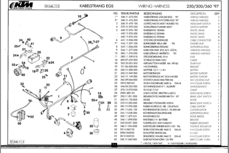

richiurci ha scritto:Purtroppo non ricordo com'è fatto lo schema, se il ritorno era sul telaio o se hai due fili (presumibilmente gialli) che forniscono la tensione AC ai fari.

L’accensione originale dava du cavi gialli che davano corrente all’impianto. Ora ne ho uno giallo da cui rilevo la tensione in AC,uno nero che va a massa,e uno per andare in corto.
Io potrei anche fare come dici tu ma il problema è che non saprei come iniziare,ti spiego: che ponte di diodi? Come va collegato avendo soltanto un ingresso in Ac? Che condensatore?
Sarebbe bello avere uno schema elettrico da seguire. In teoria potrei seguire (sempre se lo trovassi) lo schema dell egs che aveva la batteria ma l’unico “schema”cosa che ho trovato è questo:
beh.. potresti replicare quello schema, ma forse non andrebbe bene il tuo attuale alternatore...e poi è complesso, dovresti comprare ricambi ormai "obsoleti"...
Si vede poco, ma vedo un "regolatore" che gestiva la carica della batteria; sulla mia e sulla tua c'erano solo limitatori a "tagliare" una semionda AC quando la moto andava su di giri.
Mi sfugge l'uso di quel grosso condensatore e del diodo...
Potresti comprare qualcosa tipo questo (anche troppo):
https://it.rs-online.com/web/p/raddrizz ... e/3954348/
-avvitarlo al telaio al posto di uno dei limitatori attuali (mi sembra fossero 2 in parallelo)
- collegare l'ingresso al cavo giallo e al nero (che desumo sia il ritorno, da verificare), lasciando tutto il resto dell'impianto invariato
- collegare l'uscita ad una batteria o meglio ad un grosso condensatore, e fare delle prove a motore acceso e su di giri per verificare a che tensione arriva...
- se tutto va bene portare la 12V al solo switch del faro anteriore (che forse serve anche la posizione posteriore)
Vista la potenza scarsa, e il fatto che lasceresti almeno un limitatore collegato, POTREBBE anche non essere necessario un regolatore di carica...dipende da che batteria metterai e da che uso ne farai.
Tutto questo detto, ricorda che fai tutto a TUO RISCHIO E PERICOLO...sia dal punto di vista legale che di sicurezza.
Come già detto i risultati sono dubbi...e dipendono da te.
PS: sei iscritto a soloenduro? C'è una sezione enduro d'epoca, magari hanno già affrontato il problema
