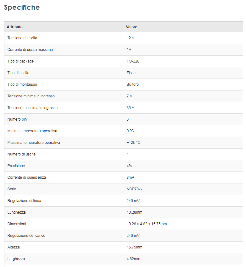

Ciao cari colleghi, ho un piccolo problema su un regolatore di tensione che ho realizzato.
Praticamente possiedo un alimentatore da 24 V ed una ventola da 12V (130 mA assorbimento massimo).
Devo quindi alimentare la ventola con questo piccolo circuito.
Funziona tutto bene, la tensione in uscita è di 12V stabilizzati, ma ho notato che gia dopo circa 10 secondi il regolatore scalda moltissimo.
Premetto che non ho usato nessun dissipatore, ma trattandosi di un regolatore con corrente massima di erogazione di 1A e di una ventola (quelle per uso PC) che assorbe circa 130 mA, non capisco il perché debba scaldare così tanto.
Forse ho commesso qualche errore nel circuito?
Oppure dovrei usare un altro metodo per ridurre la tensione da 24 V a 12V perché il salto è troppo alto?
Premetto che il datasheet che regolatore riporta che la tensione massima in ingresso è di 35V.

Beh, considera che il tuo regolatore sta dissipando circa 1,5W è normale che scaldi.
Il problema non sono tanto il "salto" di tensione ne la corrente prese singolarmente, quanto la potenza dissipata dal regolatore, cioè il loro prodotto.
Nel tuo caso sul regolatore cadono 24V-12V = 12V che con una corrente di 130mA sono 0.13A\times12V=1.56W.

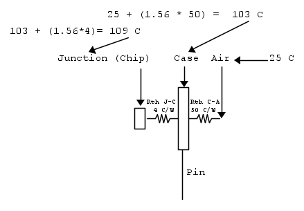

Messaggioda Foto Utenteelfo » 10 mag 2018, 12:39
Foto Utentelucaking ha correttamente calcolato 1.56 W
Ecco le temperature del componente (in figura)
- Lo "spiegone" dei calcoli
Thermal resistance da Wikipedia
https://en.wikipedia.org/wiki/Thermal_resistance
- Data sheet con I dati utilizzati per il calcolo
http://freedatasheets.com/downloads/LM7812.pdf
- Un altro data sheet con dati leggermente diversi (vedi note 1 pag 4)
http://pdf.datasheetcatalog.com/datashe ... 435_DS.pdf
- data sheet della TI con il "nuovo metodo" di presentare I dati
http://www.ti.com/lit/ds/symlink/lm7800.pdf
- Lo "spiegone" per "raccordare" il nuovo metodo con il vecchio
Semiconductor and IC Package Thermal Metrics
http://www.ti.com/lit/an/spra953c/spra953c.pdf
