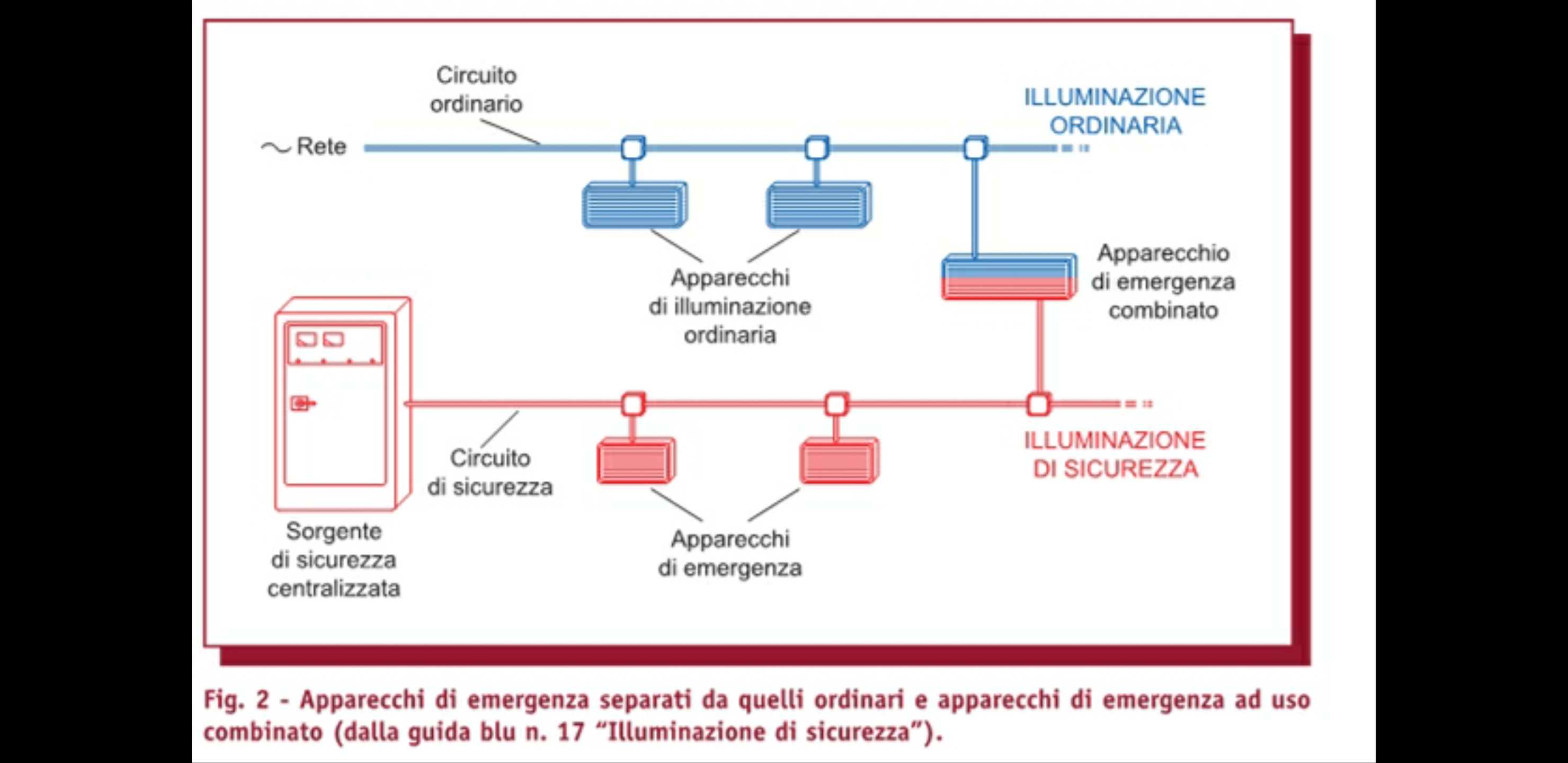

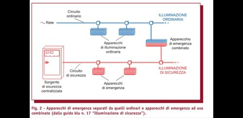

Riprendo questo post per un confronto... A vs. avviso è possibile utilizzare un blindoluce "2+2" , per l'alimentazione delle lampade di emergenza all'interno di un locale, con alimentazione di emergenza da CPSS centralizzato ?

Sì, se per 2+2 intendi una blindoluce con due circuiti monofase separati.

Non è necessaria una conduttura resistente al fuoco, almeno che non attraversi dei compartimenti antincendio, oppure se non hai condutture separate tra circuiti normali e circuiti di sicurezza.

Per carità, filosofia progettuale, lo faccio anche io perché trovo più sicuro e comodo usare un cavo resistente al fuoco installandolo nella stessa canalizzazione con gli altri circuiti, piuttosto che utilizzare un cavo normale e realizzare una canalizzazione per proprio conto o con setto separatore. Ma un conto è la volontarietà in funzione dei casi e dei costi/benefici, altra cosa è l'obbligo.

Infatti, quello che ho scritto sopra. Puoi realizzare delle condutture dedicate all'illuminazione di sicurezza e quindi usare condutture resistenti al fuoco per installazione, per esempio cavo normale in tubazione incassata. Oppure usare condutture resistenti al fuoco per costruzione, cavi resistenti al fuoco e quindi puoi posarli assieme ad altri circuiti.
