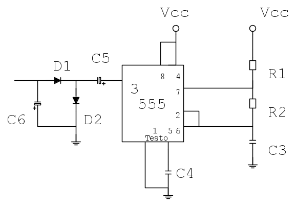

[10] Re: Negative Voltage Converter da +12V a -12V 100mA
Messaggioda Foto Utentenicoct » 20 mag 2018, 17:08
Non so se ti può interessare ...una volta su internet ho trovato un circuito per un termometro con icl7107 in cui la tensione negativa era ottenuta dai 12 V con un NE555; ti posto lo schema:
qui c è il link del progetto per i valori:
http://www.piergm.com/elettronica/termoliovoltm.htm
Provalo e se ti va bene...buon per te ...io alla fine avevo seguito un'altra opzione... O_/
