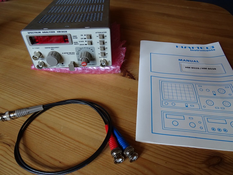

ho comprato in una fiera a buon prezzo un vecchio analizzatore con traking Hameg HM8028+MN8038,
il problema è che non era compreso il cavetto BNC twin per il collegamento all'oscilloscopio (XY).
E' un BNC particolare di cui allego foto di repertorio.
Qualcuno sà dove reperire il connettore? (allego foto di repertorio)
o meglio dove reperire il cavo completo HZ28?
Internet mi indica solo siti USA con problemi di dazi e tempistiche....
Poi se qualcuno può vendermelo tanto meglio...

Potresti prendere un adattatore da BNC TWINAX a DOPPIO BNC, cosi poi utilizzi due normali cavi BNC/BNC...

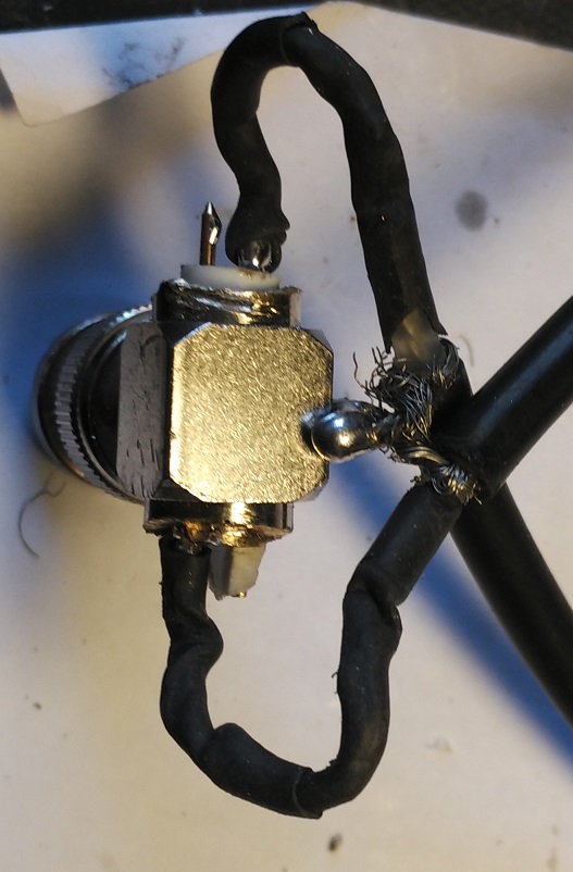

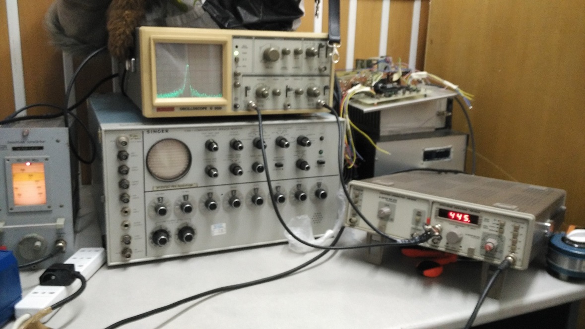

ho finito ed ho risolto ma ho dovuto soffrire un po'.
Il connettore era BNC TWIN anche sui due connettori maschi laterali, quindi ho dovuto mettere a nudo i contatti e collegarli ai 2 bnc.
L'ho collegato e sembra funzionare.
Allego alcune foto:
grazie a tutti
Antonio

... però devi dirmi che strumento è il Singer sotto l'oscilloscopio: io adoro gli strumenti pieni di manopole e pulsanti... :mrgreen:
