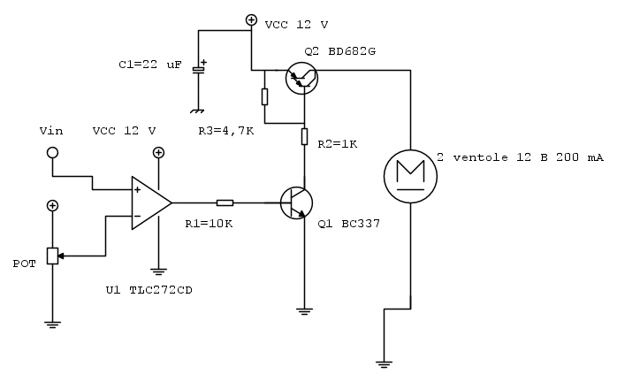

salve tempo fa mi sono imbattutto in uno schema elttrico di un circuito di impianto refrigerazione di un acquario realizzato senza l' uso di microcontrollori;
il sistema era cosi costituito:
- sensore LM35
-circuito di filtraggio (per eleiminare variazioni improvvise del segnale)
- comparatore ad isteresi
- circuito di pilotaggio (sostanzialmente costituiro da BJT on off)
- attuatori (2 ventole 200 mA 12 V) connesse in parallelo fra loro
Il mio dubbio riguarda la parte finale pilotaggio piu attuatore, di cui allego il circuito:
il circuito è formato da un semplice comparatore ad anello aperto il quale confronta una tensione in ingresso (uscita sensore) con una di riferimento (ottenuta tramite un trimmer) ed il segnale in uscita tramite un circuito di pilotaggio dovrebbe comandare le ventole.
ho simulato il circuito tramite il multisim (inserendo a valle di Q2 un rele) ed il circuito ha funzionato e quindi non ci dovrebbero essere problemi.
Tuttavia non riesco a capire come mai colui che ha realizzato il circuito ha utilizzato un BJT NPN per pilotare un PNP darlington; seconde me, ma vorrei avere delle conferme, potrebbe essere più semplice comandare le ventole direttamente con un PNP opportunamente collegato.
qualcuno potrebbe risolvere questo dubbio. Grazie mille e buona domenica. O_/

se controlli il resistore R2, quando messo a massa avrà una corrente diciamo di 10mA, se guardi il datasheets, sul quale non ho trovatola caratteristica di uscita, (probabilmente perché essendo un op di precisione non è pensato per uso in potenza di uscita, vedrai che in numerose misure danno come carico in uscita 10Kohm che è il carico che hanno dato sullo schema. Inoltre la tensione in uscita difficilmente raggiungerà i 12V a livello alto, lo danno a 8.5V, impedendo la piena interdizione dell'eventuale BJT PNP.
quindi in definitiva, devi amplificare la piccola corrente che ti fornisce l'OP, per potere controllare il BJT darlinghton.
saluti.

io avevo pensato in alternativa:
- di usare un BJT con un rele che comandava le ventole
oppure:
- di usare un darlington per comandare le stesse ventole (soluzione che gia avevo provato e attuato in un altro progettino semplice);
Foto Utentenicoct

occhio che il BD682 è gia un power darlinghton, così come mostra il simbolo.
Foto Utentelelerelele
4.899 3 7 9
Messaggi: 5505
Iscritto il: 8 giu 2011, 8:57
Località: Reggio Emilia
[5] Re: delucidazioni circuito attuatore
Messaggioda Foto Utentenicoct » 21 mag 2018, 12:21
lelerelele ha scritto:occhio che il BD682 è gia un power darlinghton, così come mostra il simbolo.
si infatti....grazie per avermelo fatto notare... O_/
e quindi potrebbe essere in grado di pilotare le correnti senza bisogno di un ulteriore transistor....

il problema, in questo caso, non è la capacità di pilotare la corrente di uscita, che non manca affatto, è la corrente necessaria all'ingresso,(corrente di base), necessaria che deve essere fornita dal circuito a monte, in questo caso l'op.
saluti.

si....adesso non ho fatto i calcoli...ma ad occhio e croce il darlington dovrebbe lavorare in on/off....
dai 400 mA richiesti in uscita (praticamente la Ic) dovrei andarearitroso con la seguente:
IBsat=IC/HFE
da qui bisognerebbe vedere se l'AO è on grado di erogare tale corrente.... :ok:
