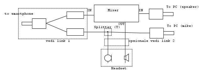

Salve
Ho un problema semplice al quale non riesco a trovare una soluzione.
Al PC uso gli auricolari con microfono per ascoltare e comunicare, gli stessi che uso al cellulare, vorrei un adattatore/mixer/miscelatore/quellocheè per sentire con gli auricolari, contemporaneamente, sia il PC che il cellulare, così da non attaccare e staccare ogni 5 minuti quando mi arriva una telefonata.
Il problema dei mini-mixer che ho trovato è che sono tutti stereo, nessuno contempla lo spinotto TRRS con microfono.
Qualcuno ha qualche aggeggio da consigliarmi o qualche idea geniale che non ho avuto?
Grazie mille

[2] Re: Mixer per auricolari TRRS
Messaggioda Foto Utenteelfo » 21 mag 2018, 23:04

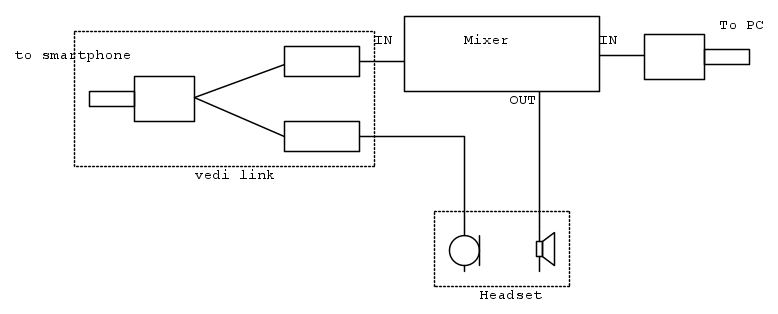

[3] Re: Mixer per auricolari TRRS
Messaggioda Foto UtenteSlash23 » 21 mag 2018, 23:21
in questo schema non sembra connesso il microfono al PC, è semplicemente diviso il L/R dal microfono e attaccato il microfono solo al cellulare, mi serve che il microfono funzioni anche al PC

[4] Re: Mixer per auricolari TRRS
Messaggioda Foto Utenteelfo » 21 mag 2018, 23:30
Slash23 ha scritto:vorrei un adattatore/mixer/miscelatore/quellocheè per sentire con gli auricolari, contemporaneamente, sia il PC che il cellulare
Slash23 ha scritto:in questo schema non sembra connesso il microfono al PC, è semplicemente diviso il L/R dal microfono e attaccato il microfono solo al cellulare, mi serve che il microfono funzioni anche al PC
Dove avevi scritto, nel primo post, che il microfono deve andare anche al PC?

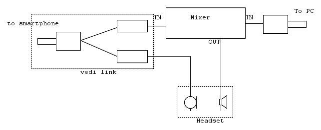

[5] Re: Mixer per auricolari TRRS
Messaggioda Foto UtenteSlash23 » 21 mag 2018, 23:34
qui --- > "Al PC uso gli auricolari con microfono per ascoltare e comunicare"

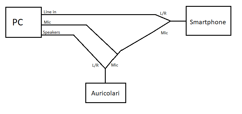

[7] Re: Mixer per auricolari TRRS
Messaggioda Foto UtenteSlash23 » 22 mag 2018, 0:17
in effetti il microfono può essere splittato semplicemente, allora a questo punto potrei fare con 3 splitter a Y, uno TRS e due TRRS e risparmiare il mixer

[8] Re: Mixer per auricolari TRRS
Messaggioda Foto Utenteelfo » 22 mag 2018, 0:20
Come fai ad ascoltare negli auricolari lo smartphone?
Utilizzi il mixer del PC?

[9] Re: Mixer per auricolari TRRS
Messaggioda Foto UtenteSlash23 » 22 mag 2018, 0:22
Il left/right dello smartphone va nel "line in" della scheda audio, basta attivare nel mixer windows di tenere il "line in" sempre in ascolto, in pratica userei il mixer della scheda audio al posto di quello fisico

[10] Re: Mixer per auricolari TRRS
Messaggioda Foto UtenteSlash23 » 22 mag 2018, 3:20
la follia è che non esiste uno splitter stereo a Y che copi il segnale della femmina stereo nei due maschi stereo, quello che hai linkato è uno splitter femmina TRRS a 2 maschi TRS che seguono lo schema TRRS per dividere il segnale del microfono e delle casse cosi come tutti quelli che ho trovato
