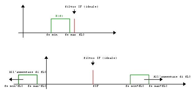

Sto studiando il funzionamento dell'analizzatore di spettro sweep-tuned (architettura a supereterodina) e ho un dubbio che non riesco a risolvere, sento che mi sto perdendo in un bicchiere d'acqua!
Il concetto del funzionamento mi è chiaro. Si trasla in frequenza il segnale da analizzare variando la frequenza del segnale di modulazione in modo che in tempi successivi ogni singola componente spettrale sia trasferita alla frequenza centrale f_{IF} di un filtro passa banda, dopodiché un rilevatore ricava l'ampiezza delle componenti filtrate e le mostra a video. Il mio dubbio è su come avviene la modulazione del segnale:
Quando il segnale all'ingresso x(t) viene modulato dal mixer con una sinusoide \cos(2 \pi f_{LO} t) per traslarlo in frequenza, per il teorema della modulazione lo spettro di x(t) si sdoppia e viene traslato di \pm f_{LO}:
x(t) \cos(2 \pi f_{LO} t) \rightarrow \frac{1}{2} X(f-f_{LO})+ \frac{1}{2} X(f-f_{LO})
Negli esempi del libro si suppone sempre che f_{LO} >f_{IF} > f_s^{max} quindi il risultato della modulazione dovrebbe essere:
Se fosse come ho appena descritto evidentemente il segnale all'aumentare di f_{LO} non passerebbe mai attraverso il filtro e lo strumento non funzionerebbe. Evidentemente mi sta sfuggendo qualcosa di molto ovvio solo che non riesco a capire cosa! :cry:

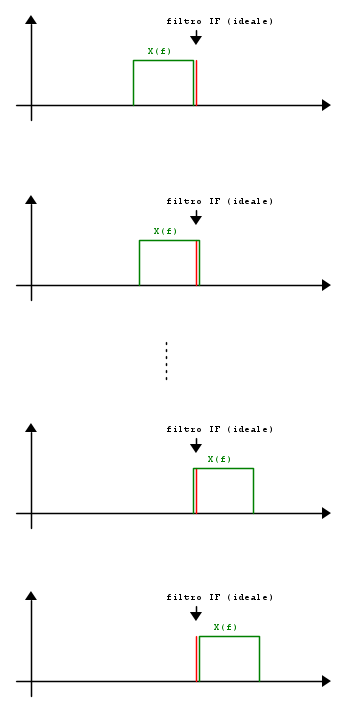

Che il comportamento debba essere quello indicato da te mi è chiaro. Quello che non mi è chiaro è perché è così.
Nella application note, come nel libro, si sottintende che i prodotti della modulazione del un segnale a frequenza f_s con il segnale modulante a frequenza f_{LO} (trascurando la non linearità del mixer) siano due contributi:
uno a frequenza f_{LO}-f_s;
uno a frequenza f_{LO}+f_s;
In questo modo la componente a frequenza f_{LO}-f_s passerebbe attraverso il filtro IF all'aumentare di f_{LO}, come mostrato in questa gif: https://en.wikipedia.org/wiki/Spectrum_analyzer#/media/File:BPFAnimationV2.gif
Il mio dubbio è appunto che secondo il teorema della modulazione:
x(t) \cos(2 \pi f_{LO} t) \rightarrow \frac{1}{2} X(f+f_{LO})+ \frac{1}{2} X(f-f_{LO})
si ha che contributi dovrebbero essere a f_s-f_{LO} e a f_s+f_{LO} e quindi, se così fosse, al crescere di f_{LO} accadrebbe che un contributo spettrale se ne va a frequenze maggiori e uno a frequenze minori (come ho mostrato nel primo disegno).
Foto UtenteSling
85 3
Messaggi: 29
Iscritto il: 1 mar 2018, 18:21

Messaggioda Foto UtenteIanero » 4 giu 2018, 22:47
L'oscillatore interno ha una frequenza modulabile, cosa accade dunque quando f_{\text{LO}}=f_{\text{s}}+f_{\text{IF}}? ;-)

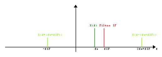

Messaggioda Foto UtenteSling » 5 giu 2018, 22:19
Dovrei avere:
\frac{1}{2}X(f-(f_s+f_{IF}))+\frac{1}{2}X(f+(f_s+f_{IF}))
Quindi le componenti spettrali del segnale modulato si dovrebbero trovare alle frequenze -f_{IF} e l'altra a 2 f_s + f_{IF}.
Per fare un esempio:
Perdonami se faccio confusione, sono un po' rimbambito in questi giorni! :?

Messaggioda Foto UtenteIanero » 5 giu 2018, 23:09
E quello è lo spettro di un segnale complesso? :-P
Avevi detto bene qui:
Sling ha scritto:...due contributi:
uno a frequenza f_{LO}-f_{s};
uno a frequenza f_{LO}+f_{s};
da cui se imposti il valore che ti ho detto riuscirai a far passare il segnale nel filtro IF e sullo schermo leggerai qualcosa.

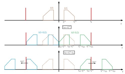

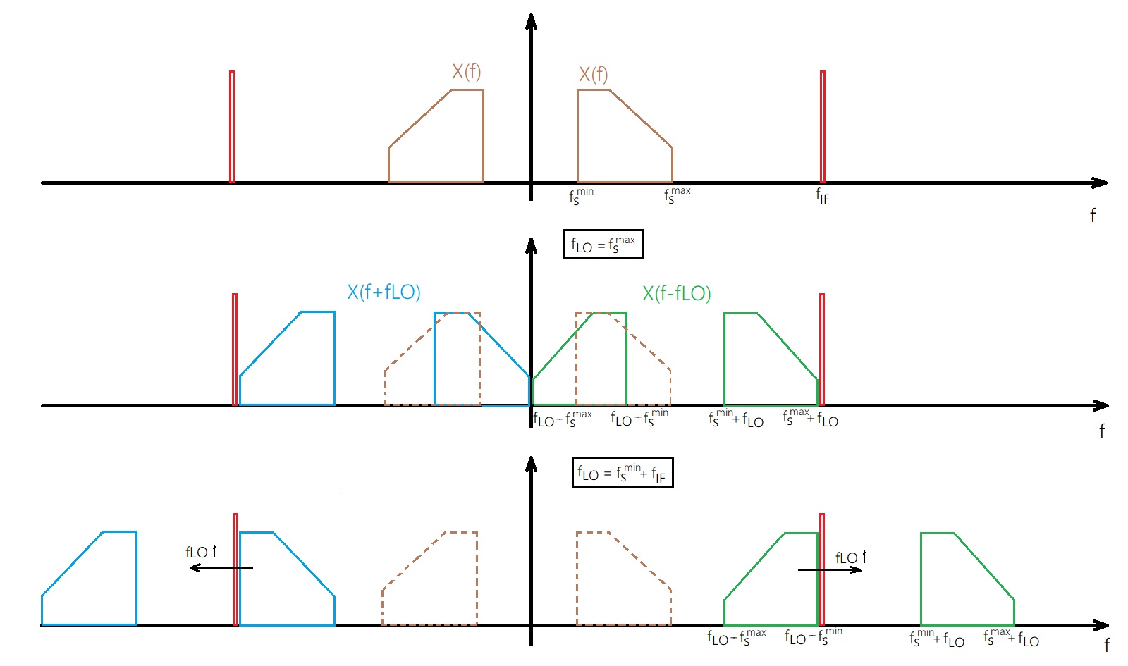

Ho fatto un disegno che dovrebbe esplicare bene il funzionamento:
In questo modo lo spettro del segnale da misurare viene correttamente visualizzato sullo schermo dello strumento dalle frequenze più basse a quelle più alte.
