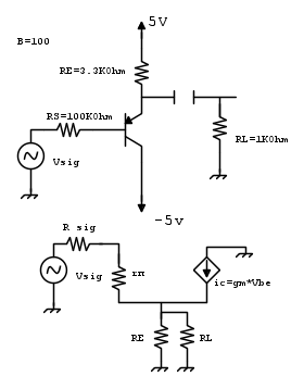

Buonasera, ho riscontrato difficoltà nella risoluzione del seguente esercizio in cui dato il seguente circuito viene richiesto (\beta=100, trascurando r_0): R_{\text{in}}, il guadagno di tensione complessivo G_\text{v}, il guadagno di corrente (io/ii) e la resistenza d'uscita (il tutto utilizzando il modello a pi greco)
I_\text{E}=1.04 \; \text{mA}
I_\text{B}=0.0086 \; \text{mA}
I_\text{C}=1.03 \; \text{mA}
V_\text{B}=0.86 \; \text{V}
V_\text{C}=-5 \; \text{V}
per cui V_\text{B}>V_\text{C} quindi siamo in ZAD, per cui procedo con il modello per piccoli segnali:
g_{\text{m}}=39.6 \; \frac{\text{mA}}{\text{V}}
r_{\pi}=3 \; \text{k}\Omega.
R_{\text{in}}=r_{\pi}+(1+{\beta})(R_\text{L}//R_\text{E})
R_\text{out}=\left(\frac{R_\text{sig}}{{\beta}+1}+\frac{1}{g_\text{m}}\right)//R_\text{E}
G_\text{v}=\left(\frac{R_\text{in}}{R_\text{in}+R_\text{sig}} \cdot \frac{g_\text{m}(R_\text{E}//R_\text{L})r_{\pi}}{r_{\pi}+(1+{\beta})(R_\text{E}//R_\text{L})}\right)
Vi prego di controllare i risultati delle correnti e le formule scritte per la risoluzione dei vari punti.
Non saprei invece come ricavare il guadagno di corrente :(. Vi ringrazio per il disturbo!

Utilizzando uno stimolo in corrente invece che in tensione, calcolando poi \frac{i_{\text{out}}}{i_{\text{in}}}.

quindi potrebbe essere \frac{gm*r\pi*ib}{ib}=gm*r\pi=\beta

Quasi ;-)
Rifai i calcoli e se non trovi l'errore postali, così li correggiamo.

forse quando considero la corrente di uscita devo considerare solo quella su RL per cui devo fare il partitore della corrente ic con le due resistenze sull'emettitore \frac{gm \cdot r \pi \cdot ib}{ib}\frac{RE}{RL+RE}=gm \cdot r\pi\frac{RE}{RL+RE}=\beta\frac{RE}{RL+RE} #-o

Sì al di là di quello, che dipende se il guadagno in corrente lo vuoi vedere in corto o direttamente della struttura caricata, c'è un \beta +1 e non un \beta.
Il carico infatti non è sul collettore ma sull'emettitore.

hai ragione, grazie mille :)

Nel caso in cui dovessi fare i conti sostituendo i numeri può essere comodo calcolare l'amplificazione di corrente usando dei valori che già hai.
Puoi scrivere la corrente di ingresso come I_i = \frac{V_{sig}}{R_{sig} + R_{in}} e la corrente di uscita come I_o = \frac{V_o}{R_L}. Facendo il rapporto si ha A_i = \frac{I_o}{I_i} = \frac{V_o \cdot (R_{sig} + R_{in})}{V_{sig} \cdot R_L} = G_v \cdot \frac{R_{sig} + R_{in}}{R_L}
Puoi calcolare l'amplificazione di corrente usando delle quantità che hai già calcolato nei punti precedenti. In questo modo riduci la probabilità di fare errori e riduci pure il tempo necessario per fare il conto.
