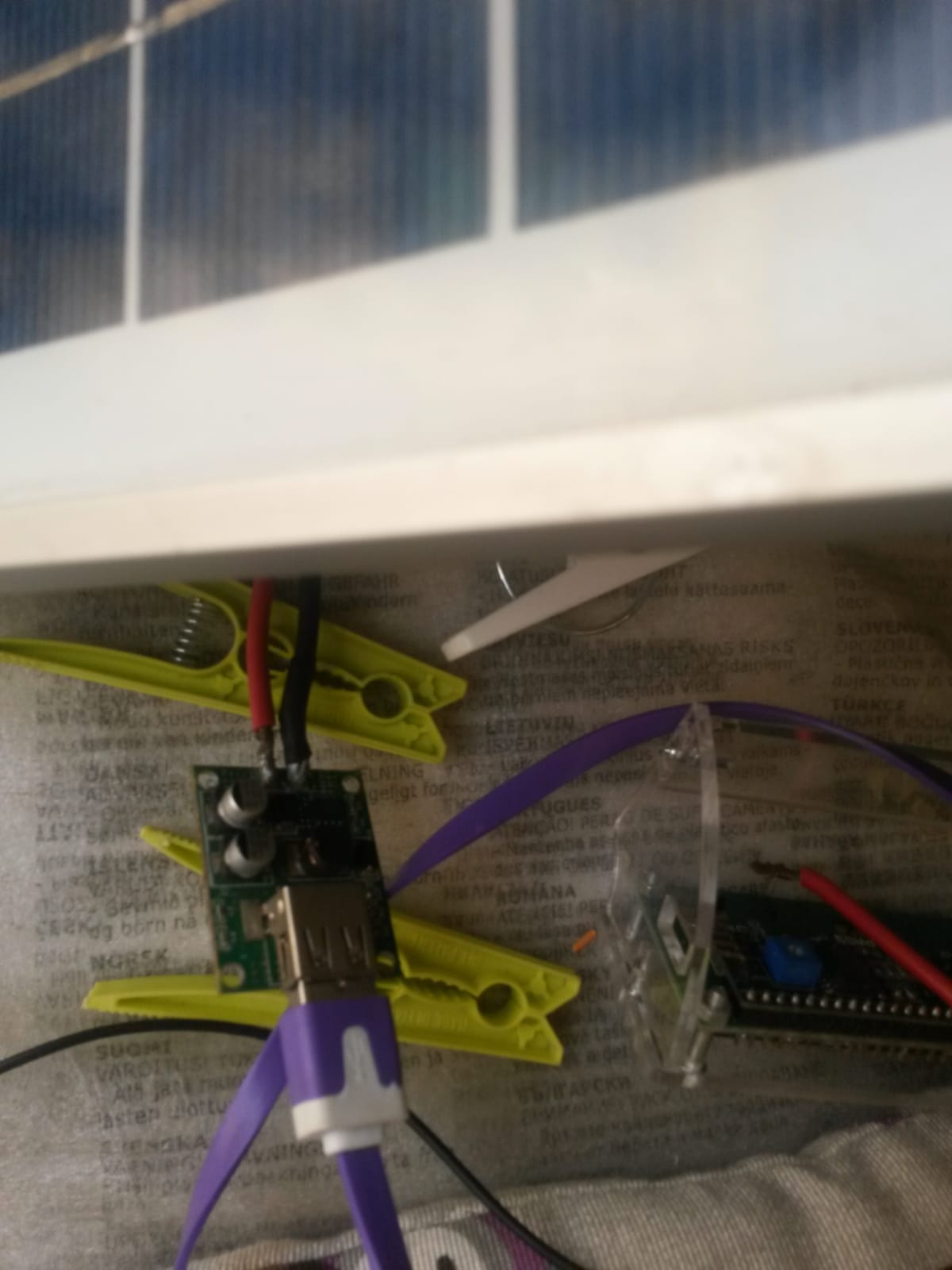

Non ho capito cosa sarebbe il convertitore 2a USB, ma non riesci a mettere uno schema o almeno qualche foto degli oggetti?
Dunque...se i dati forniti qui sono giusti:
https://nettigo.eu/products/nova-fitnes ... ity-sensor
la tua centralina lavora con ingresso 4.7-5.3V
La cella sembra ok, a questo punto l'imputato principale è proprio lo step up, il BMS a quella tensione non dovrebbe "lavorare".
Quindi... devi fornire dati o link dello step-up..

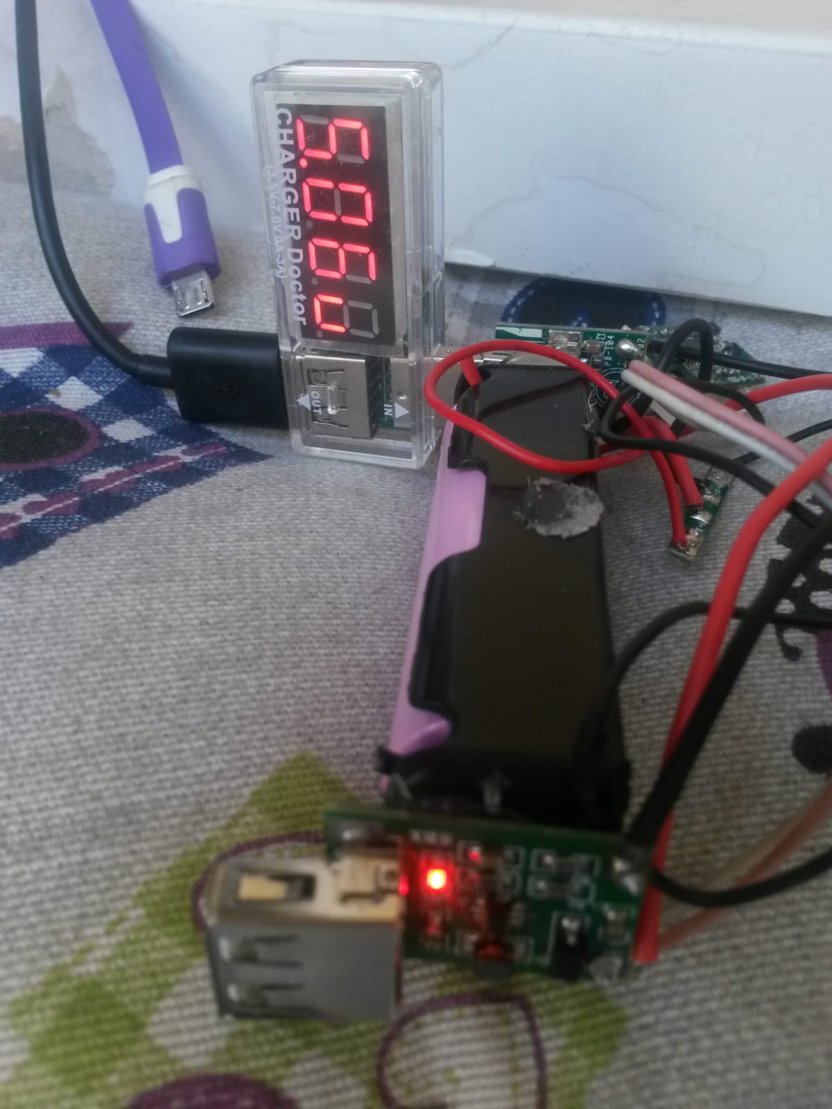

Se si tratta di uno step-up con uscita USB ricavato da una power-ban o consimili, spesso questi interpretano il basso assorbimento come "ricarica completata" del device e quindi fermano il convertitore.
E' il tuo caso? nulla sappiamo sull'oggetto.

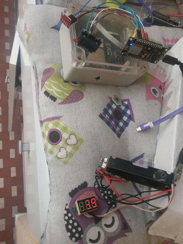

sono riuscito ad allegare l'aggeggio..mi dispiace aver fatto caos :D
nella prima foto il "convertitore" dal pannello all'USB..
centralina nella seconda foto..
alimentazione nella terza..una porta USB eroga 5,06v l'altra 5,2 (quella in basso accesa..)..l'corrente durante il funzionamento oscilla intorno ai 100mA..
altre caratteristiche non le so..le porte le ho ricevute da un tizio che smontava un power bank..

ieri sera ho dato una spruzzata per pulire i contatti sul modulo esp8266 nodemcu e incredibilmente la centralina è partita e ha funzionato qualche ora..stamani era spenta..
ho notato allora che appena inserisco l'alimentazione al modulo lo schermo oled si illumina ma ad una luminosità inferiore..
deduco quindi che sia il modulo nodemcu che ha dei problemi di erogazione..
