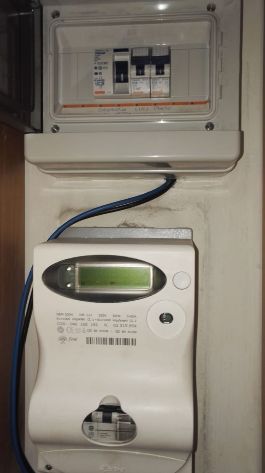

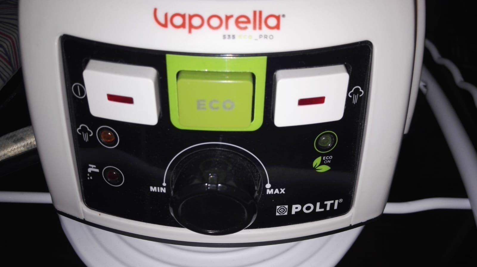

Ciao a tutti, da pochi giorni capita che salta il salvavita solo quando accendo la lavatrice e il ferro da stiro.
Il salvavita salta quando la lavatrice carica l'acqua mentre il ferro da stiro quando premo il pulsante per preparare il vapore.
Ho provato a collegare il ferro da stiro in qualsiasi presa e accade in tutte (comprese quelle degli altri elettrodometici forno e lavastoviglie).
Quando utilizzo il forno , lavastoviglie , phon e microonde non salta nulla.
Vi posto due immagini (il tasto per preparare il valore che mi fa saltare il salvavita è il primo a destra)
Da cosa può dipendere? ferro da stiro e lavatrice guasti? (fino a pochi giorni prima col ferro da stiro non capitava)

La vaporella non puoi provarla da qualche amico\parente?
Dubito che ti si possano guastare insieme.
Forse hai qualche perdita nell'impianto verso terra e alcuni elettrodomestici rincarano la dose :)

Come posso sapere se c'è una perdita nell'impianto? e come si è creata?

Scusa, ma non ci arrivi che è guasta la caldaia della stirella? Nello specifico la resistenza che scalda l'acqua

Se non ricordo male, anche il filtro antidisturbo della lavatrice potrebbe darti dei fastidi (sommati a quelli della vaporella) .

Ma fino a qualche giorno fa la stirella funzionava regolarmente .. succede ciò dopo qualche giorno dopo il fatto della lavatrice. Guasti entrambi in un breve pediodo? mmh...

Se escludiamo che ci siano problemi ferro-lavatrice, ne hai un altro sulla linea\elettrodomestici collegati.
Prova la vaporella dall'amico\parente :)
