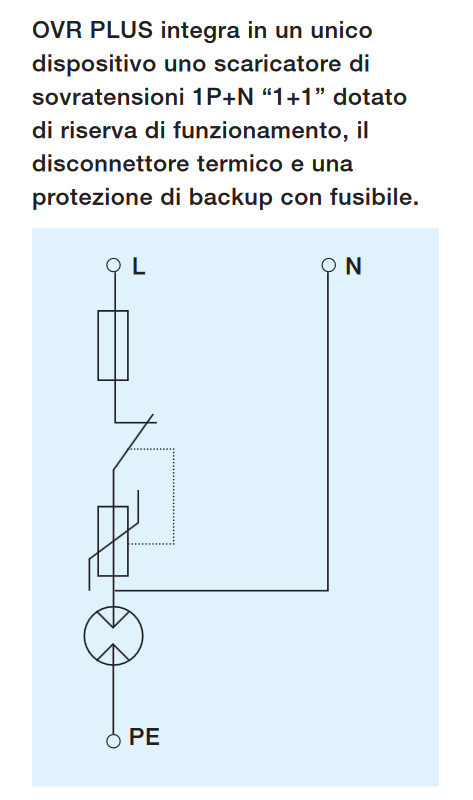

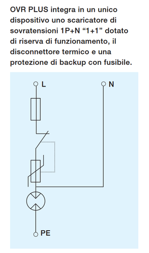

Se non ci sono particolari situazioni, puoi utilizzare uno scaricatore con protezione incorporata, da installare prima del differenziale principale nel quadro elettrico dell'abitazione. Tipo questo dell'ABB (occupa due soli moduli):
ABB modello OVR PLUS.
L'ho installato a casa di mia madre, e probabilmente è servito anche a far intervenire di meno il differenziale a valle durante i temporali. Puoi trovare qui le principali caratteristiche e schemi di montaggio, mentre la guida generale è qui.
A casa mia ho installato a suo tempo l'analogo della BTICINO, modello F10AP2.
Per i collegamenti della messa a terra, valgono le considerazioni che già sono state dette (peraltro ribadite anche nella pubblicazione ABB che ho citato).
