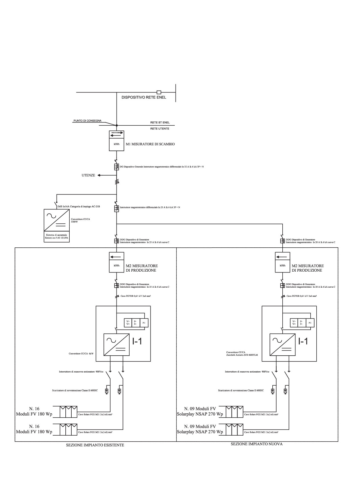

Riprendo un attimo questo post.
Nella mia abitazione verrà installato il sistema di accumulo come descritto nell'allegato.
Il tecnico mi ha detto che la batteria è collegata in monofase (ovviamente verrà montata sulla fase che ipoteticamente è maggiormente utilizzata) e che se nel caso in cui l'impianto assorba sulle altre due fasi, invece che su quella, la batteria immetterebbe in rete (sulla fase su cui è collegata) e siccome il contatore non fa differenza se l'assorbimento avviene su una fase o su un'altra, ma fa una somma algebrica, la differenza sarebbe nulla.
Ma secondo me non è così in quanto sono identificate dal contatore la potenza immessa e quella acquistata, con differente fatturazione.
Sbaglio?

Messaggioda Foto UtenteDanielex » 5 giu 2018, 19:34
Secondo me ha ragione il tecnico.

Messaggioda Foto UtenteGiovepluvio » 5 giu 2018, 20:45
C'è poco da argomentare. Il contatore funziona come ti ha detto il tecnico che hai interpellato.

Messaggioda Foto Utentearabino1983 » 6 giu 2018, 14:38
Ma quindi se io ho un impianto fv non ben sudiviso, su una fase 6 kW sulla seconda 1kw e sulla terza 2kw. In un ora, quanto mi segna di immessa il contatore?

Messaggioda Foto UtenteGiovepluvio » 6 giu 2018, 16:54
La somma algebrica dei flussi e delle potenze

Messaggioda Foto Utentearabino1983 » 6 giu 2018, 18:36
Ok quindi nel caso che io abbia la batteria solo sulla fase R mettiamo il caso che immetta energia per 10kWh e assorba sulla fase S 10kWh, lui segnerà in immissione 10kWh e in prelievo 10kWh.
Giusto?

Messaggioda Foto UtenteGiovepluvio » 6 giu 2018, 20:20
Quello che hai scritto ti pare corrisponda a "somma algebrica"?

Messaggioda Foto Utentewalnut » 16 giu 2018, 9:20
Lo squilibrio nella configuraz. trifase non deve superare 6 kW quindi puoi lasciare il vecchio inverter mono, Ed installare ll nuovo o trifase o monofase. C'e bisogno del progetto, non perdi gli incentivi.
