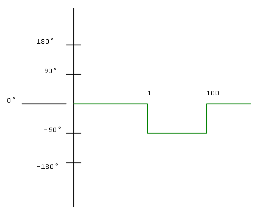

Messaggioda Foto Utentedavicos » 22 giu 2018, 11:36
Sale a tutti,
circa la funzione di trasferimento H(s) =  -1/10 (s+100)/(s+1) per s che tende a zero si ha fase nulla, quindi il diagramma parte da zero gradi. Dovrebbe essere:
E' corretto??
PS: come si scrivono bene le formule matematiche?
Grazie.

In questo modo, la tua funzione di trasferimento risulterà così: H(s) =  -\frac{1}{10} \frac{s+100}{s+1}.
Detto questo, andiamo a noi: i diagrammi di Bode della tua funzione sono questi.

Quindi il discorso che ho fatto è errato?? perché la fase parte da 180°?

Il segno meno provoca sfasamento di 180 gradi.
