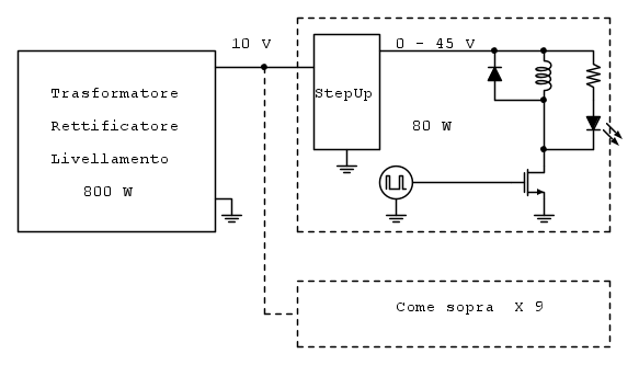

Intanto prova a guardare lo schema largamente di principio e a blocchi qui sotto.
Corrisponde all'incirca a quanto vuoi realizzare?
Trasformatore/rettificatore/livellamento sono davvero una "bestia" da 800 W (10 V 80 A)?
Prova nel frattempo per favore a:
- preparare la bozza del manuale dello strumento (completo!)
- elencare nel dettaglio il materiale che hai gia' disponibile
- elencare gli strumenti in dotazione: tester, oscilloscopio ...

Al posto del traf-+ponte+C 800 W a 10 V sono
80 A ! I diodi dissipano circa 80 W,
Se hai trasformatori con secondario 12
Mettine 4 con il secondario in serie per ottenere
48 V
Ma meglio un alimentatore switcing da 48V 1000 W già

Meglio un alimentatore switching 48V 1000W.
Meno efficiente un alimentatore con trasformatore 50Hz
secondario 48 V 800 W.
Se li hai a disposizione: realizza accrocchio con 4 trasformatorl da 12 V 200 W mettendo in serie i secondari.

Dunque, il circuito da realizzare prevede la possibilità di accendere e spegnere dei solenoidi con induttanza 7mH (transitorio di circa 5ms) con una certa intermittenza, che non scenda comunque al di sotto dei 200ms (5hz).
Un'altra specifica è che la tensione di alimentazione deve oscillare tra i 20V e i 45V (ma li utilizzeremo perlopiù a 30V).
Materiali a disposizione: 3 trasformatori DC da 12V, infiniti buck booster (anche qualche step down) da 150W, 1 arduino, cavetteria varia, e 10 mosfet di quelli rappresentanti in figura :-P
In risposta ad Elfo che mi domandava se fossimo provvisti di un tecnico di laboratorio, dico che purtroppo al momento noi meccanici dobbiamo arrangiarci da soli. Gli elettronici e i civili invece non possono lamentarsi.
#-o
Strumenti in dotazione: tester, ma potrei farmi prestare un oscilloscopio dai colleghi elettronici, pregando e spergiurando...
