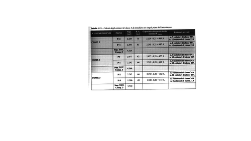

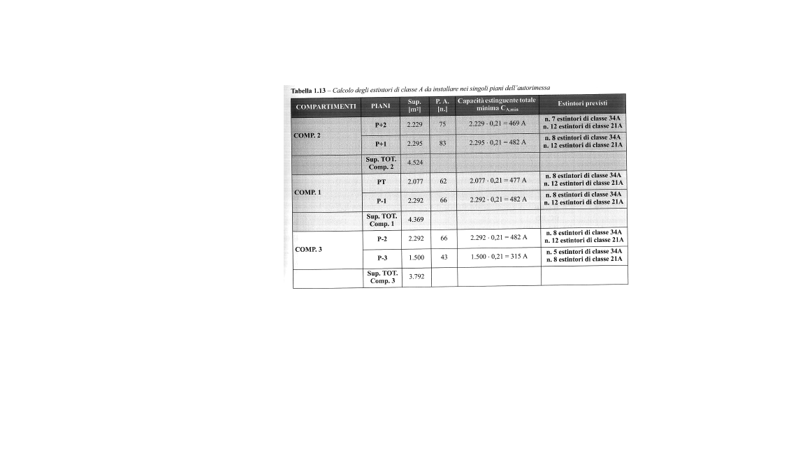

Non capisco perché in questo libro considera solo estintori di tipo A. DI cui ho postato l' immagine.
Cit. D.M. 1 febbraio 1986 Autorimesse
Deve essere prevista l'installazione di estintori portatili di tipo approvato per fuochi delle
classi "A", "B" e "C" con capacità estinguente non inferiore a "21 A" e "89 B".
Cit. Codice 2015
S.6.6.2 Soluzioni conformi per il livello di prestazione III
1. Devono essere rispettate le prescrizioni del livello di prestazione II.
LIVELLO DI PRESTAZIONE II
La tipologia degli estintori installati deve essere selezionata in riferimento alle
classi di incendio di cui alla tabella S.6-3 (es. estintori per classe A, estintori polivalenti
per classi ABC, ...) determinate secondo la valutazione del rischio
dell'attività.
Per me vanno considerati anche di tipo B e C.
Ad ogni modo ribadisco che il carico di lavoro con il nuovo codice è notevol
mente superiore e le tariffe andrebbero adeguate.
