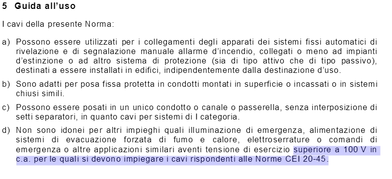

La UNI 9795 prescrive l'uso dei cavi costruiti secondo CEI 20-105, per il loop e per le alimentazioni in bassissima tensione. (par. 7.1 "Elementi di connessione").
Quindi usare il cavo FTG10OM1 per l'alimentazione delle TOA è formalmente errato? Quest'ultimo non è CEI 20-105.
Ma il motivo di tale prescrizione quale vuole essere?

I cavi certificati alla sola norma CEI 20-105 possono essere usati solo fino a 100V
I cavi certificati alla CEI 20-45 possono essere usati sopra i 100V.
Entrambi devono comunque essere certificati secondo la CEI EN 50200
Ne deduco che un cavo certificato CEI 20-45 e CEI EN 50200 posso usarlo anche sotto i 100V
Se lo analizzi un cavo FTG10OM1 è molto più strutturato rispetto al classico cavo antincendio color rosso.

Quindi deduco che se il cavo FTG10OM1 non risponde alla Norma CEI 20-105 va bene perché costruttivamente risponde comunque ai requisiti.
Ma io, da ignorante, come faccio a dimostrarlo?
