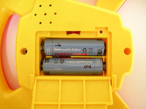

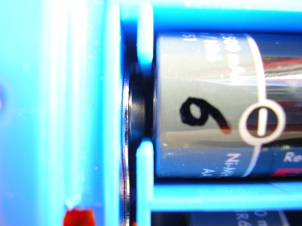

Per tutti gli altri usi utilizzo pile ricaricabil Ni-MH, tranne quei rari casi in cui la loro tensione più bassa non permette all'apparecchio di funzionare.
A questo riguardo segnalo che il polo positivo delle pile ricaricabili Ni-MH è spesso meno sporgente di quello delle alcaline non ricaricabili. Questo a volte impedisce il contatto e il funzionamento dell'apparecchio in cui sono inserite, ma è un problema meccanico, non elettrico. Io risolvo il problema eliminando con un cacciavite la sporgenza plastica del portapile, presso il polo positivo, che protegge meccanicamente contro le inversioni di polarità: perdo la protezione meccanica ma così posso usare pile ricaricabili.
La protezione meccanica contro l'inversione di polarità in azione: il polo negativo non è sporgente e non può toccare il terminale positivo del portapile.
Un giocattolo in cui ho rotto la protezione, per poter utilizzare pile ricaricabili Ni-MH col polo positivo poco sporgente.
