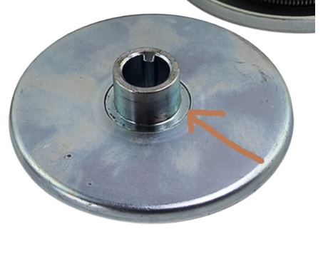

la bronzina scorre su questo perno
non sull'albero del motore. Credo quindi sia davvero semplice ridurre un millimetro, fra l'altro è di un metallo abbastanza morbido, sembrerebbe alluminio.

Messaggioda Foto Utentevenexian » 23 lug 2018, 18:53
Certamente non è alluminio, è sicuramente acciaio.
Dalla foto non si vede bene, ma la finitura è comunque molto spinta, come deve essere per accoppiarsi a una bronzina. Per ottenerla al tornio bisogna sapere cosa si sta facendo, anche perché si lavora su un pezzo unico e se si sbaglia... si butta tutto. Se dopo la tornitura si finisce con una lima da tornio, una serie di tele a grana sempre più fine e poi con dello Scotch-Brite, la finitura si potrebbe ottenere.
I problemi che vedo sono l'eventuale condizione di tempra del pezzo e l'aggriffaggio per nulla semplice.
Si possono separare perno e disco?

Dici che è acciaio? Ho pensato a qualcosa tipo alluminio poiché si scalfisce con una facilità unica..
Purtroppo perno e disco sono saldati insieme :cry:

Messaggioda Foto Utentevenexian » 23 lug 2018, 19:17
Alluminio e bronzina non sono compatibili: si sarebbe impastato tutto.
Se vuoi essere sicuro anche tu, prova con un magnete: l'acciaio è magnetico, l'alluminio no.
Il fatto che si scalfisca è una buona notizia, significa che non è temprato. Anche in questo caso puoi provare facilmente con una lima(*). Se è temprato non si intacca.
Il problema adesso diventa come fissare quel pezzo al tornio, ma se non si può separare dal disco... siamo punto e accapo. E' quasi impossibile. Bisognerebbe prima tornire un albero con tanto di sede per la chiavetta... Un casino.
Hai una foto della parte opposta?
(*) Prova sulla testa, non sulla superficie esterna, altrimenti crei un danno.

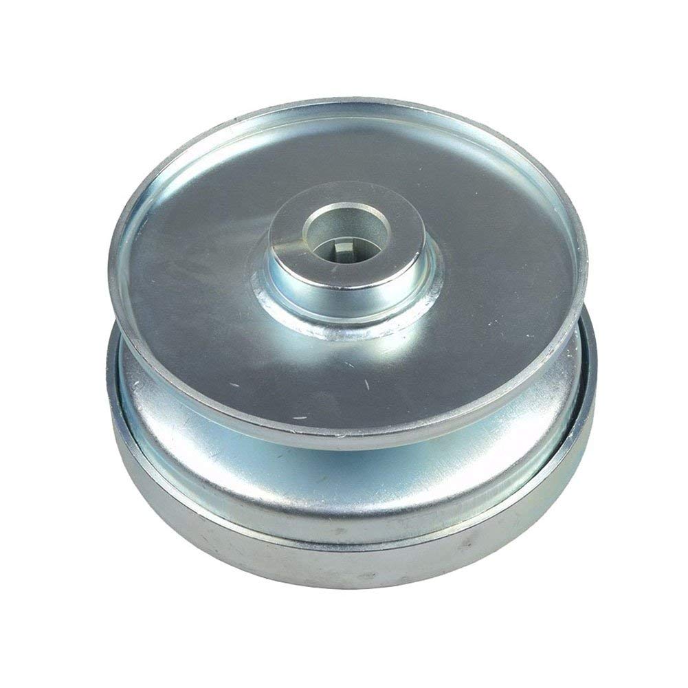

Messaggioda Foto Utentecrovax » 24 lug 2018, 10:27
Ho provato con una lima ed in effetti si scalfisce facilmente.. Forse sono stato fortunato!
Il retro del volano è cosi:
Potrebbe essere sufficiente per attaccarlo al mandrino di un tornio?
C'è vicino casa mia un negozio che fa questi lavori, un prezzo onesto a quanto ammonterebbe?
