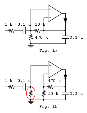

Lo schema che ho preso come riferimento per le varie prove è il seguente :
Ho considerato la sezione fino al 358 il resto è stato scartato.
Senza carico d'ingresso solo con il sensore ACS712 20A collegato , in uscita sul condensatore da 3.3uF ho una tensione continua di 50mV.
Mentre applicando una corrente alternata di 50mA sul sensore ho in uscita sempre sul condensatore da 3.3uF una tensione di 100mV circa. Se non vado errato 50mV sono circa 10 punti del AD (10bit). Poi se si pone una tensione Vref+(AD) esterna a 2.5V si possono avere circa 20 punti d'incremento.Cosa ne pensate ?

Elfo ho misurato i 50mV verso l'AD con un multimetro lo schema è quello del link inizio massaggio
Ho provato a mettere per test un segnale sinusoidale 50Hz 50mV RMS in ingresso sulla resistenza da 1K , mi sono trovato in uscita sul condensatore da 3.3 uF 356mV( RMS) continua .Senza segnale ho 27/30 mV

Sapientino ha scritto:Elfo ho misurato i 50mV verso l'AD con un multimetro lo schema è quello del link inizio massaggio
Ci sono troppe cose che *non* capisco (mio limite
Lo schema di Fig. 1a *potrebbe* avere un senso ma:
- lo hai progettato te oppure deriva da qualche nota di applicazione?
- e stato realizzato come disegnato?
- *non* guadagna 48 come avevi scritto in un post precedente
- con 50 mV RMS in ingresso non capisco come con quel circuito possano uscire 356 mV DC
Il circuito di Fig. 1b guadagna 48 - ma occorre inserire la resistenza cerchiata di rosso.
... accoppiamento in AC (con condensatore) così sei schiavo della deformazione della forma d'onda della corrente. LM358 che è uno dei peggiori OP-AMP (rumore) ... e pure rettificazione con diodo che ha una Vf che varia di almeno 2mV/°C .... ma dove vuoi andare con quello schema ?
