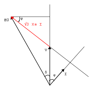

Salve a tutti , avrei una semplice domanda : considerando il diagramma vettoriale di funzionamento ad esempio di un alternatore avremo che ci sarà un certo angolo tra la fem a carico (E) e quella a vuoto(E0) . La potenza massima attiva trasmessa si ha per questo angolo = pigreco /2 con la corrente I di conseguenza non in fase con E0 mentre a me verrebbe logicamente da pensare che la potenza attiva massima si ha quando il carico è puramente resistivo , ovvero quando I è in fase con E0 ( e l'angolo tra E ed E0 sarà diverso da 90)

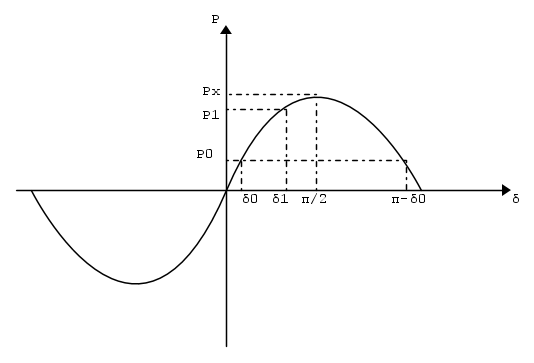

Provo a scrivere due righe, sperando di essere il più umile possibile e cercando di non fare troppa teoria H-demica.
La memoria precedente e' importante in quanto introduce il concetto di riserva di stabilita' di una macchina sincrona collegata alla rete (che immaginiamo a potenza prevalente. Sai cosa significa?).
Come si suol dire in questi casi, mi permetto considerare una macchina a rotore liscio che eroga la potenza P, collegata alla rete elettrica e ne trascuro la non linearità (sto cercando di essere il meno H-demico possibile, mi riesce bene in questo caso, altrimenti non sarei in grado di spiegarti nulla
Inoltre, si considera costante l'eccitazione della macchina.
Nelle macchine di elevata potenza e' possibile trascurare anche la resistenza di armatura e di conseguenza la relativa c.d.t. durante il funzionamento della macchina in esame.
Stiamo svolgendo un esame qualitativo del fenomeno e introduciamo delle approssimazioni senza essere approssimativi. Lo studio teorico e l'esperienza, infatti, ci permettono di affermare che il fenomeno della riserva di stabilità (in pratica il problema da te esposto) può essere introdotto qualitativamente, considerando il diagramma di Behn-Eschenburg:
Una della grandezze fondamentali del diagramma e' l'angolo
, significativo per la stabilita' della macchina e del suo governo. Tale angolo prende il nome di angolo di coppia.
Perché si chiama angolo di coppia? Aspetto risposta.
Non introduco il significato degli altri simboli, credo che sia superfluo. Se hai dei dubbi chiedi pure.
Proiettando l'estremo di E0 sulla direzione di V, ragionando in termini di angoli simili e rette normali, individuiamo l'angolo di carico
Da queste semplici considerazioni, compreso l'espressione della potenza P della macchina, e saltando alcuni passaggi intermedi, possiamo scrivere la seguente espressione della potenza P (e' una legge che studiosi di macchine elettriche e gestori di reti dovrebbero tatuarsi sulla pelle):
La potenza varia secondo la sinusoide dell'angolo di coppia.
La reattanza Xs e' costante (per fortuna ho scelto il rotore liscio... sai che dolori con uno a poli salienti...
), V e' costante in quanto la rete e' a potenza prevalente (oh, ho dato la risposta ad una mia precedente domanda... vabbe' ti rimane l'altra) e E0 e' costante in quanto lo e' l'eccitazione.
In pratica cosa possiamo dire? Possiamo affermare che il massimo della funzione P e' costante (e meno male... chissa' che fatica tener conto di una sinusoide ballerina...
Ma tutto questo cosa significa? Significa che la potenza attiva erogabile dalla macchina varia sinusoidalmente, secondo l'angolo di coppia, quindi al variare della potenza meccanica fornita dal motore primo (che tipo di motore e' non mi interessa: potrebbero essere anche le cascate del Niagara):
Consideriamo adesso una condizione di funzionamento a regime della macchina: potenza erogata P0 con angolo di coppia
Immaginiamo adesso che per qualsiasi motivo ci sia un incremento della coppia motrice (piccola, cioe' tale che il sistema possa reagire senza diventare instabile, le masse rotanti accelerano e di conseguenza la f.e.m anticipa se stessa, incrementando l'angolo di coppia. Tutto questo accade in quanto V e' fissa: rete a potenza prevalente (non posso attendere la tua risposta, altrimenti non potrei risponderti
Se l'angolo di coppia aumenta, la potenza aumenta (immagiamo P1 e
In corrispondenza del nuovo angolo di coppia, si ha un nuovo valore di coppia resistente elettromagnetica al traferro tale da equilibrare la coppia elettromotrice (la velocità della macchina può variare, ma a regime e' e sara' sempre quella di sincronismo. Punto. Diversa da quella precedente, se la pertubazione e' permanente).
La perturbazione e' stata piccola e il sistema e' stato in grado di reagire in modo da opporsi all'accelerazione, trovando una nuova condizione di equilibrio.
Attenzione, l'angolo di coppia dovrebbe esser sempre inferiore a
, in quanto sul tratto discendente la potenza erogata (quindi la coppia elettromagnetica al traferro) diminuisce, ma se la coppia motrice aumenta, come abbiamo detto, che succede? La macchina accelera sempre piu'... in pratica il tratto discendente e' associato (anche se erroneamente, in quanto devono accadere altri fattori affinché il fenomeno diventi instabile a tutti gli effeti) alla parte instabile di funzionamento della macchina.
Un discorso analogo si puo' fare anche per la macchina a poli salienti, considerando il diagramma di Blondel.
Il principio del ragionamento non cambia, salvo che l'angolo di coppia compare in armoniche di coppia, dando luogo ad una curva P-delta deformata con limite di stabilita' statica inferiore a
e che la macchina continua a funzionare anche senza eccitazione vista l'esistenza di un termine indipendente dalla stessa.

Stai confondendo l'angolo di coppia (di natura meccanica ed elettromagnetica) con l'angolo di carico (di tipo elettrico).
Inoltre non devi considerare l'angolo fra E a carico e E0 a vuoto, ma fra E e V delle sbarre di alimentazione. La differenza e' sostanziale.
