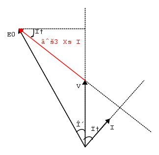

[26] Re: Macchina sincrona
Messaggioda Foto UtenteFrancescocani » 30 lug 2018, 17:17
Il fatto che valga per cos fi assegnato non mi torna , cosi come il fatto che I non sia perpendicolare a jxi . Mi spiego : jxi è la fem di reazione rappresentabile appunto come una caduta di tensione su una reattanza di conseguenza sarà sfasata di 90 eletrrici da I.
Quindi se delta varia varierà anche jxi essendo la differenza vettoriale tra E0 e V e quindi varierà anche fi (com'è giusto che siasiccomese varia delta sta variando il carico).
Messaggi: 13
Iscritto il: 25 lug 2018, 18:16

[28] Re: Macchina sincrona
Messaggioda Foto UtenteEdmondDantes » 30 lug 2018, 20:18
Eventuali altre domande dovranno essere riportate con disegni e formule in LaTeX, altrimenti non risponderò.
Riporto qui il diagramma che ho precedentemente disegnato:
Francescocani ha scritto: cosi come il fatto che I non sia perpendicolare a jxi
Tu hai scritto questo:
Francescocani ha scritto:che la corrente statorica I è perpendicolare alla reattanza
e io ho risposto cosi':
EdmondDantes ha scritto:Una corrente non può essere in quadratura con una reattanza;
Sfido chiunque a dire il contrario.
Francescocani ha scritto:jxi è la fem di reazione rappresentabile appunto come una caduta di tensione su una reattanza di conseguenza sarà sfasata di 90 eletrrici da I.
Sbagliato.
jX_{s}\overline{I} e' una f.c.e.m, vista come una c.d.t. Considerare una f.e.m. come una c.d.t. e' una forzatura. Un errore, anzi.
Questa c.d.t. e' dovuta alla azione combinata delle tre fasi, infatti stiamo facendo diverse valutazioni sul modello monofase di una macchina trifase. Ricordo, inoltre, che la reattanza Xs non e' un parametro di fase.
Francescocani ha scritto:Quindi se delta varia varierà anche jxi essendo la differenza vettoriale tra E0 e V e quindi varierà anche fi
Ti faccio notare che stiamo parlando di una f.e.m. a vuoto (E0) che in realtà non esiste più, dato che la macchina sta erogando potenza. Ripeto con diverse parole: nell'istante in cui chiudiamo i morsetti della macchina su un carico, la f.e.m. vuoto non esiste più.
Adesso veniamo al tuo dubbio. Devi iniziare da questo diagramma fasoriale:
E da quello costruisci la curva P-delta sulla quale studi la stabilita' statica (cioè' sistema affetto da piccole perturbazioni con graduali variazioni della condizione di funzionamento - i punti P-delta sono tutti punti a regime statico).
Inoltre, la Xs e' bassa, quasi trascurabile, quindi sara' piccola anche la relativa c.d.t.
Bisogna ragionare in termini di variazioni di potenza immessa dal motore primo.

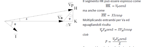

[29] Re: Macchina sincrona
Messaggioda Foto UtenteFrancescocani » 30 lug 2018, 21:14
In primis mi scuso per la mancanza di immagini , ma sono nuovo del forum e devo ancora imparare come si utilizza. In ogni caso Foto UtenteEdmondDantes, l'ultimo diagramma che hai pubblicato è proprio quello che intendevo . Tuttavia non riesco ancora a trovare il motivo della frase
Il grafico in funzione di delta si riferisce infatti alla P attiva EROGATA dalla macchina giusto ? La p attiva prodotta dalla macchina dovrà però essere assorbita dal carico , di conseguenza un ragionamento de genere non mi risolve il problema in quanto la P attiva assorbita dal carico SOLO RESISTIVO continua a essere , nel mio dubbio , diversa dalla p attiva massima erogabile.
Nella foto allegata si vede la doppia rappresentazione della P Attiva con sen delta e cos fi.
In ogni caso ancora non capisco come , quando I è in fase con V ovvero il carico è solo resistivo , la pattiva erogata è diversa da quella massima (siccome delta è diverso da pigreco/2 come si vede dal diagramma di edmonddantes)
Messaggi: 13

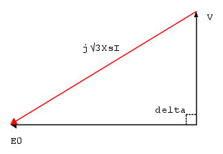

[30] Re: Macchina sincrona
Messaggioda Foto UtenteEdmondDantes » 30 lug 2018, 22:20
Intanto ci siamo con la inesattezze che hai scritto in uno dei precedenti post?
Torniamo al tuo dubbio e vediamo se riesco a spiegartelo in questo modo.
Il circuito equivalente del sistema e' il seguente:
La macchina e' collegata alle sbarre a potenza prevalente (in questo momento ci interessa solo che V sia costante quindi non varierà in modulo e fase).
Cosa succede se la macchina lavora a \delta = \frac{\pi }{2}? (sappiamo che la macchina non deve lavorare in quella zona, in quanto non ha più' margine di stabilita' statica, ma vogliamo vedere cosa accade alla fase della corrente rispetto alla tensione V).
Poiche' l'angolo di coppia (o di carico se sei abituato a chiamarlo cosi') vale \delta = \frac{\pi }{2}, allora la f.e.m. della macchina sara' in anticipo di 90 gradi rispetto alla tensione V.
Che cosa rappresenta la distanza (in termina fasoriali) tra E0 e V? Proprio la c.d.t. su Xs
La c.d.t. su Xs deve essere in quadratura rispetto alla corrente di armatura, giusto?
cioè la corrente sarà in anticipo di un angolo fi rispetto alla tensione V.
Tu stai applicando un ragionamento di tipo "passivo" su un circuito di tipo "attivo" e con alcune ipotesi molto forti (anche se abbastanza riscontrabili nella realtà: sbarre a potenza prevalente, trascuriamo Ra, piccole perturbazioni e cosi' via).
Spero di essere stato chiaro.
Il punto fondamentale e' che la tua macchina e' collegata ad una rete a potenza prevalente; in parole povere devi fornire la potenza attiva P richiesta, il resto sono fatti tuoi... :mrgreen:
E come già detto, almeno 4 volte, la curva P-delta rappresenta l'insieme dei punti di funzionamento della macchina: a regime non ha altri punti se non quelli rappresentati dalla curva (e devi considerare angoli inferiori a 90 gradi, visto che a regime non puoi lavorare sul tratto a derivata negativa).
