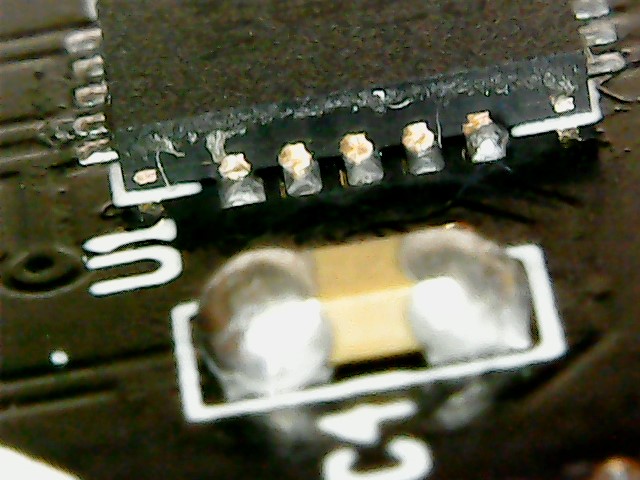

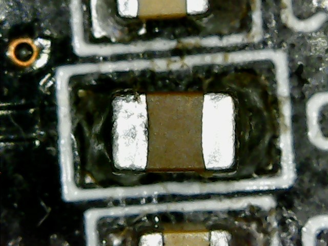

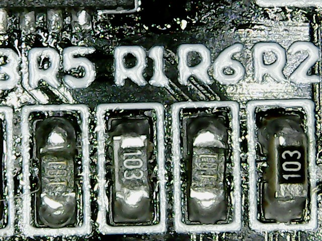

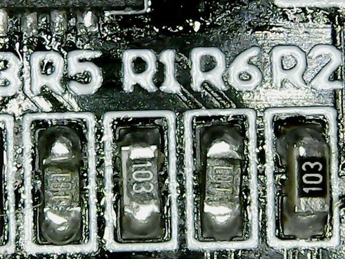

Ciao ragazzi, da poco mi sto dedicando alle saldature di SMD (anche package fino ai 0603, per il momento) e TQFN, QFN, ecc... diciamo che riesco a vedere i componenti e a saldare (allego alcune foto che ho fatto di un mio circuito, sono alle prime armi quindi se avete consigli ditemi). Per vedere nel dettaglio le saldature fatte ho acquistato da Amazon un schifezza giusto per incominciare (questa) che più o meno mi fa vedere le saldature dopo il lavoro, anche se a bassa risoluzione ma, non posso lavorarci perché la telecamera deve stare troppo vicino al PCB. Ora le soluzione che mi vengono in mente sono tre:
1) Una lente di ingrandimento o quegli occhiali che l'ha incorporata ma lo trovo molto limitante
2) Una telecamera più professionale che mi permette di vedere durante il lavoro
3) Adattare la mia Canon 700D (comprando un obbiettivo specifico) per ingrandire il PCB.
Ritengo che quest'ultima sia la scelta migliore in quanto la qualità dell'immagine sarebbe elevatissima e son comunque soldi spesi che potrebbero avere anche un secondo fine in quanto appassionato di fotografia. Quindi secondo voi qual è la migliore scelta? Cosa usate voi?

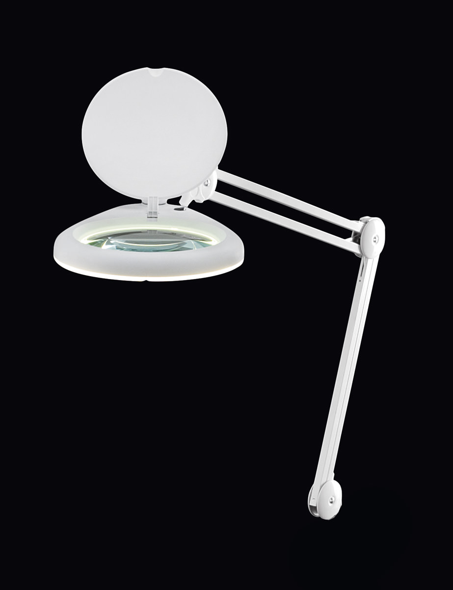

Io uso una lente con il braccio mobile.
Sono 'cecato', ma saldo anche gli 0402.
Un commento su quelle saldature è, troppo stagno.
Anzi, troppo troppissimo stagno.
Quando hai fatto la saldatura così, che ha sicuramente un buon contatto, devi 'spazzare' di lato con la punta del saldatore per togliere praticamente tutto quello che c'è.
Il minimo che resta è la quantità giusta.

Quante diottrie ha la lente con il braccio che usi.
Ho visto che ci sono ad un prezzo decente di marca Lafayette. È davvero sufficiente x saldare gli SMD?
Lo chiedo perché il microscopio inoculare che uso non è mio è ogni volta devo chiederlo in prestito.
Quante diottrie?
Oooops, vado a vedere... non c'è scritto.
E' l'art. 5332 della Perenz, trovato in un grande magazzino della zona.
In rete è alla cifra folle di 160 Euro, ma io l'ho pagata mooooolto meno.
Funziona molto bene: anche un 'cecato' come me può saldare gli 0402 con risultati ottimi.

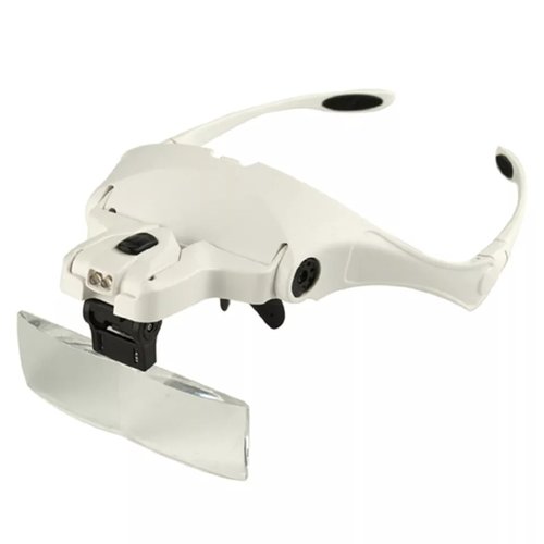

Io uso quelli suggeriti in questo thread da
Sjuanez e comprati su AMAZON.
Li trovo comodissimi,

Ci sarebbero anche degli occhiali.
Qualcuno li ha mai provati?
