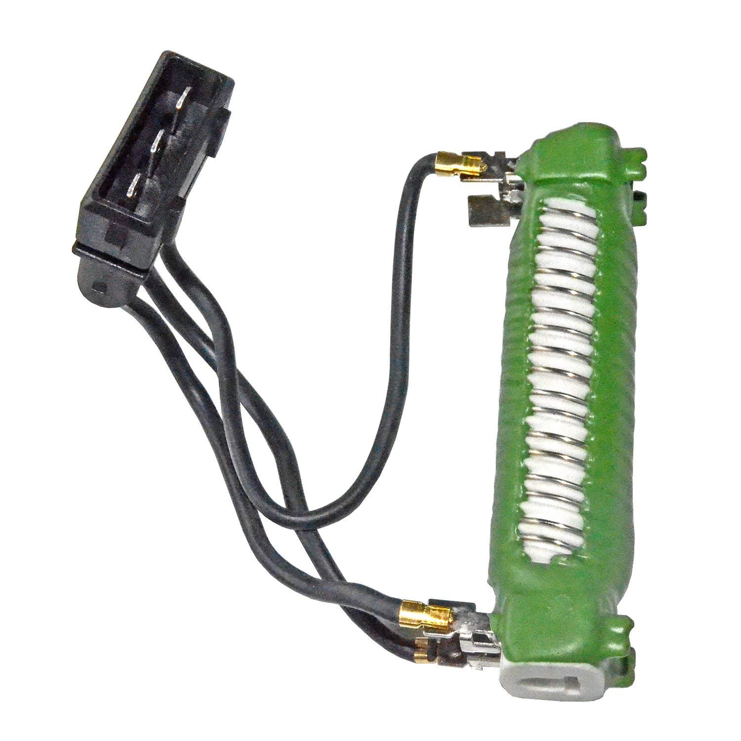

Buongiorno ragazzi, cerco di essere il più sintetico possibile.
Al trattore di un mio amico non funzionava la ventola dell'aria condizionata, smontandola, lui che non ha mai visto niente di elettronica, ha notato che il filamento di tungsteno dentro un dispositivo a forma solenoidale era bruciato, l'ha sostituito una gaffetta fermacarte e po'di stagno. È incredibile ma la cosa funziona. Ora chiedeva a me come mai e io da persona studiata, non sapevo cosa dire. Primo perche non avebo mai visto un dispositivo del genere, secondo perché non ho capito il ruolo del tungsteno. Terzo perché sono troppo ignorante. Potrebbe gentilmente qualcuno di buon cuore, darmi delucidazioni?

cicciob90 ha scritto:... il filamento di tungsteno dentro un dispositivo a forma solenoidale era bruciato, l'ha sostituito una gaffetta fermacarte e po'di stagno...
...Ora chiedeva a me come mai e io da persona studiata, non sapevo cosa dire....
??? Ma cos'è la rappresentazione da "persona studiata" di un fusibile? ;-)

Era forse un "coso" come questo?
Con tutta evidenza si trattava di un banale fusibile. Il "filamento" ovviamente non e' di tungsteno, ci mancherebbe...
Consiglio caldamente di togliere il rimpiazzo fatto con la graffetta e mettere in sua vece un fusibile dello stesso tipo, onde evitare danneggiamenti al circuito protetto dal fusibile in questione.
Se il fusibile nuovo non si brucia piu', puo 'essere stato un sovraccarico momentaneo. Se anche il fusibile nuovo si brucia, occorre indagare sul motivo.

oppure potrebbe essere qualcosa del genere:

Somiglia vagamente all'ultima immagine postata da electronik, è poco più corto, passo più largo e privo del rivestimento isolante. Non riesco a capire che ruolo possa avere il tungsteno all'interno della "bobina", non ho mai visto un fusibile del genere...

quella che ho postato io è una resistenza, i trattori più datati c'è l'hanno avvolta in aria e il filo è costantano, tungsteno e altro, e serve a regolare la velocità della ventola con un commutatore a scatti
p. s. se si salda dura poco perché si riscalda parecchio e fonde lo stagno
