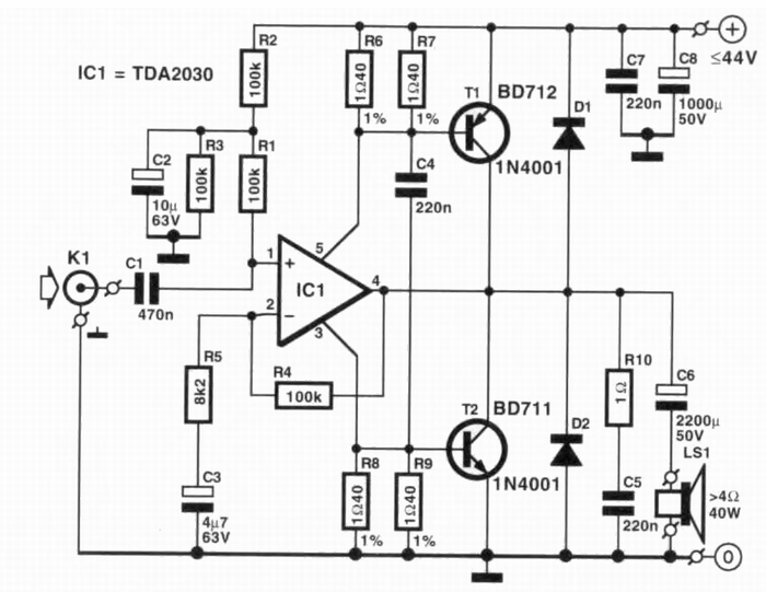

[23] Re: Mini amplificatore SUB con TDA2822M
Messaggioda Foto UtenteSediciAmpere » 5 ago 2018, 19:22
Domanda forse o.t: secondo voi, con un tda2822m è possibile questa configurazione? Ovviamente senza superare i 15V di alimentazione

[24] Re: Mini amplificatore SUB con TDA2822M
Messaggioda Foto Utenteedgar » 5 ago 2018, 20:53
Mi posso sbagliare ma a giudicare dai collegamenti dei componenti esterni del TDA2822 non penso sia possibile usare quella configurazione.
Anche se fosse possibile sarebbe comunque un non senso, ci sono decine di IC in grado di fare molto meglio con un numero minore di componenti.

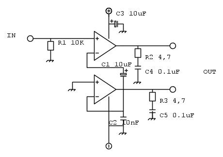

Allora, lo schema a ponte lo riporto qui cosi ci ragiono:
Ci sono molti meno componenti della versione precedente.
Le domande che ho sono:
1) siccome la resistenza e il condensatore in uscita sono identici alla versione precedente che dicevate formare un filtro passa alto, posso variarli?
2) ha senso mettere un potenziometro in ingresso per regolare il volume? Lascio quello esistente da 50K?

[29] Re: Mini amplificatore SUB con TDA2822M
Messaggioda Foto Utentebrabus » 6 ago 2018, 12:54
1) I condensatori che formavano il filtro passa-alto erano C3 e C4, che qui non sono presenti; puoi amplificare una banda di frequenze bassissima, teoricamente anche la continua (0 Hz).
I gruppi R-C che vedi servono a evitare che l'amplificatore oscilli da solo ad alta frequenza (se vuoi informarti di più, si chiamano reti di Zobel).
2) Io eviterei direttamente il potenziometro inizialmente, tanto puoi regolare il volume dal tablet o dallo Smartphone. Ti serve una resistenza in ingresso in ogni caso, per costruire il filtro passa-basso; direi che 1 kiloohm va benissimo ponendo un condensatore da 2,2 uF in parallelo a R1 (frequenza di taglio sempre 80 Hz).
Tieni conto che otterrai una potenza massima di circa... 2 watt. Suonerà molto piano, ma questo è ciò che il TDA2822 può dare.
Tieni conto che più sali con la tensione di alimentazione (es. 12V), più scalderà. Conviene fin da subito prevedere un piccolo dissipatore da fissare al contenitore del chip.
Alberto.

[30] Re: Mini amplificatore SUB con TDA2822M
Messaggioda Foto Utentesidro007 » 6 ago 2018, 14:55
brabus ha scritto:Ti serve una resistenza in ingresso in ogni caso, per costruire il filtro passa-basso; direi che 1 kiloohm va benissimo ponendo un condensatore da 2,2 uF in parallelo a R1 (frequenza di taglio sempre 80 Hz).
Intendi una cosa del genere?
