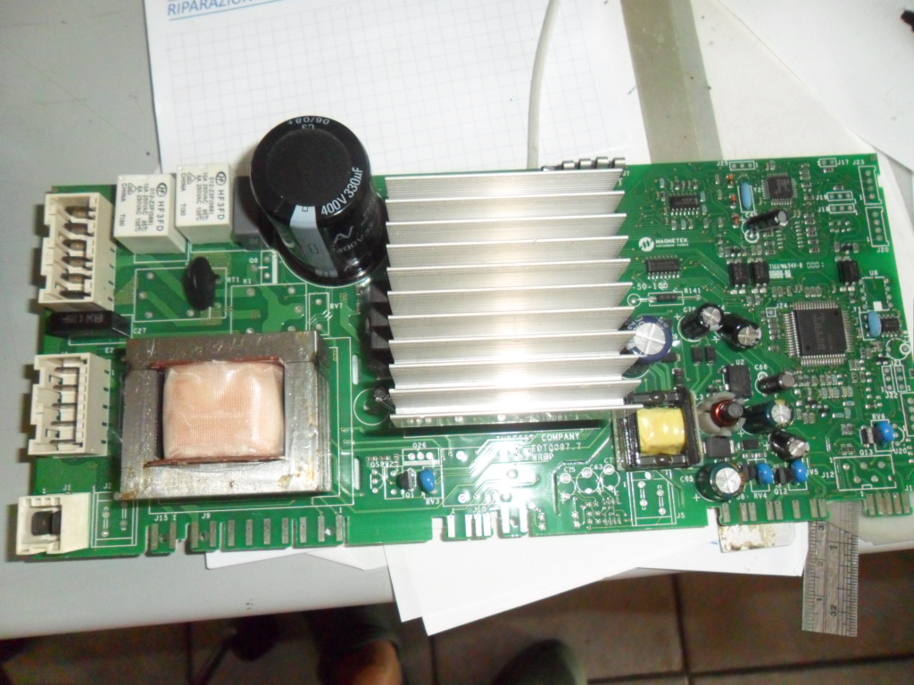

Messaggioda Foto Utentemario663 » 8 ago 2018, 15:09
Ecco qui una foto della scheda....ho sostituito sia il condesatore di filtro che il radrizzatore e sia i triac mac 97A8 ad un primo momento ha riniziato a funzionare caricava l'acqua dopo un paio di tentativi si è spenta completamente...!
Immagine [/user]
Ps: sè qualcuno oltre ad altri consigli sulla scheda gentilmente può aiutarmi a trovarne una di sostituzione il codice è : 21500915804

[19] Re: Problema lavatrice Ariston AVTXL 109
Messaggioda Foto Utenteelektronik » 8 ago 2018, 16:07
mario663 ha scritto:Ecco qui una foto della scheda....ho sostituito sia il condesatore di filtro che il radrizzatore e sia i triac mac 97A8 ad un primo momento ha riniziato a funzionare caricava l'acqua dopo un paio di tentativi si è spenta completamente...!
Guarda se i pin del trasformatore non si siano dissaldati e se sono saldati dagli tensione e guarda se all'uscita del trasformatore c'è tensione, controlla anche il ponte diodi o diodi messi a ponte.

Messaggioda Foto Utentesetteali » 8 ago 2018, 16:08
Razzolando nel mio mucchio, ho trovato questa.
Senz'altro è programmata diversamente perché il suo codice è : 215009962.01
al limite andrebbe sostituito il PIC programmato e sinceramente non so qual è ce ne sono 3 sospettati.
In ogni modo se la vuoi al costo delle sole spese di spedizione è qui.
