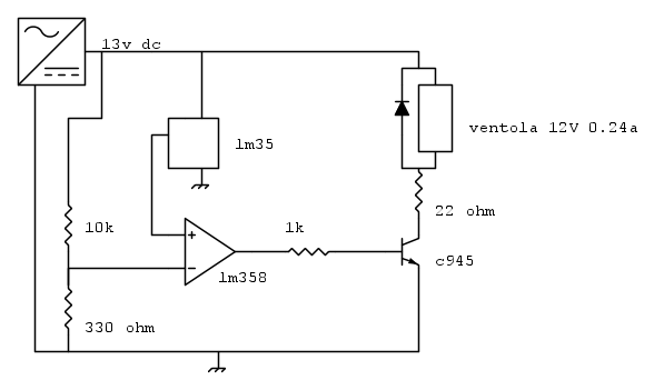

questo è il circuito che stavo provando, accensione automatica di una ventola in base al raggiungimento di una data temperatura.
con il partitore di tensione formato dalle resistenze da 10k e 330 ohm, ho una tensione all'ingresso invertente dell'op amp di circa 0,41v, se l 'uscita del lm35 supera i 0,41v, all'uscita dell' op amp ho una tensione di circa +13 v e quindi riesco a portare il BJT in saturazione e si accende la ventola, se invece lm35 in uscita ha una tensione minore di 0,41v l'uscita dell'op amp va a circa -13v e il BJT rimane interdetto

Il circuito manca di isteresi.
Se le tensioni sono prossime fra loro (quasi uguali) l'uscita dell'operazionale assume un valore intermedio,
il transistore non satura, dissipa e può bruciarsi.
Lo risolvi mettendo un 1 kohm fra l'uscita del LM35 e l'ingresso +operazionale
e 1 Mohm fra uscita operazionale e e sempre ingresso +.
Poi potresti calcolare l'isteresi ed eventualmente dimensionare meglio la R di 1Mohm.
Poi metti un condensatore da 10 uF o su di li in parallelo ai 330 ohm per filtrare eventuali disturbi emessi dall'alimentatore.
Buone prove

Se i 13V sono stabilizzati, allora può essere una buona via, altrimenti la tua soglia se ne andrà allo spostamento della tensione di alimentazione.
