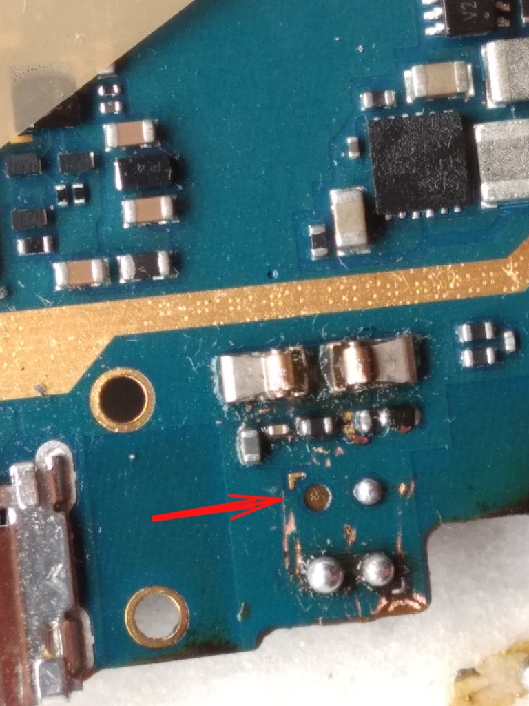

Stavo cercando di sistemare le 4 saldature su una scheda smartphone per applicare un nuovo microfono, ma una piazzola in stagno si è strappata! Nella foto è indicata con una freccia rossa. Se faccio colare lo stagno direttamente sul rame (che si vede al posto della piazzola) funziona lo stesso poi il nuovo microfono che installerò secondo voi? O come si potrebbe fare?

Sono saldature fatte ad "onda di stagno", la vedo molto dura.

scusa, ma se la piazzola era di stagno e io faccio la saldatura con lo stagno, perché non dobrebbe funzionare?

Sei sicuro che sia rame quello che si vede?
In genere le piazzole sono dorate e la doratura non si stacca dal rame.
Dovresti provare a graffiare quel punto con un utensile a punta in acciaio, se è rame si deve vedere la graffiatura lucida color rame, altrimenti è il supporto in vetro resina e se stai attento, graffiandola la vetroresina si sente con un rumore caratteristico ( tipo cartavetrata ) se è di rame non fa rumore.
Comunque puoi provare a saldarla con uno stilo sottilissimo e del flussante, ma prima lo devi pulire.

Innanzitutto vi ringrazio per i vostri interventi e no, non sono sicuro che sia rame, sono un neofita di questi lavori. In ogni caso, se ho capito bene, mi dici che potrei provare a saldare in modo molto preciso? Quando mi dici che devo pulire, intendi dire che devo dargli una passata di flussante? O cosa devo utilizzare?

Prima devi assicurarti che sia di rame, fai come ti ho detto.

Non ho un microscopio purtroppo. Ho provato con la punta d'acciao come hai detto tu, ma è talmente piccolo il foro che non riesco a darti una risposta certa. Ma se fosse resina dovrei buttare via tutto? Comunque la piazzola che si è staccata era color argento stagno.

Questo è un lavoro da odontotecnici... :mrgreen:
Visto che sei un neofita, approfitto per sapere come sei attrezzato...
È comunque necessario disporre di una piastra di preriscaldo con controllo di temperatura, e lavorare in sinergia con ugelli ad aria calda(meglio se infrarossi)
Senza queste minime attrezzature meglio lasciar perdere..

Non hai nemmeno una lente? usa il cellulare, gli fai una foto e poi la ingrandisci.
....la piazzola che si è staccata era color argento stagno.
Certamente, era saldata.
Se il microfono ha 4 punti e te ne usi solo 3, direi che è molto probabile che non funzioni!

Con aria calda, flussante e lente di ingrandimento ho staccato il vecchio microfono. Poi ho colato lo stagno sulle 4 piazzole per prepararlo per il microfono nuovo ma una mi si è strappata via. :cry:
