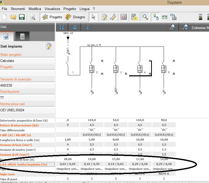

Salve, sto cercando di capire come usare il software della Bticino. Non avendo esperienza nel campo della progettazione elettrotecnica non riesco a capire come fare la verifica di una linea derivata (utenza finale). Per ogni linea posso definire una sola sezione per il conduttore e quindi non riesco a capire come faccio a verificare la caduta di tensione su una linea intera, composta da dorsale, derivata e tratto finale. Un collega mi ha detto che di solito le linee derivate vengono tralasciate, ma la cosa mi sembra alquanto strana. Qualcuno può aiutarmi a capire meglio questo aspetto ? Grazie.

la caduta di tensione viene visualizzata tra i dati di output:
il primo numero è la caduta percentuale della conduttura terminale, il secondo è la caduta percentuale totale

Grazie per la risposta, ma non ho ancora compreso del tutto. Cerco di spiegarmi. Supponiamo di avere una linea dorsale sezione 6mmq (lunghezza 15ml.), che prosegue attraverso la cassetta di derivazione con una linea derivata da 4 mmq (12ml.) ed infine una terminale da 1,5mmq per alimentare una presa. Questa linea è protetta a monte da un solo magnetotermico. Come faccio a rappresentare questa situazione con il software ? Come faccio a spiegargli che ci sono tre sezioni diverse ? Grazie

Inserisci in serie a valle dell'interruttore più tratti di linea con il simbolo "collegamento in morsettiera"
