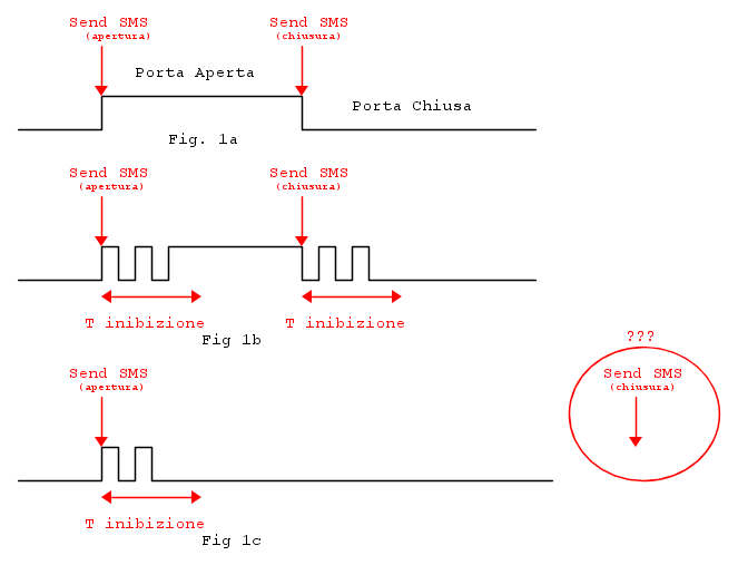

setteali ha scritto:Effettivamente ti ho dato una risposta incompleta.
NO , dopo il primo impulso, non accetta altri impulsi .
Finito il tempo accetta altri impulsi, ma è il primo che comanda.
Se la porta rimane aperta, non da nessun impulso.
Quando la chiudi, si ti dà l'impulso. Perciò se la chiudi nel t imp. non succede niente, se la chiudi dopo ti dà un'impulso.
Te vuoi sapere se la porta è rimasta aperta?
Non si chiude da se?
P.S.
abbinato a un rele in autoritenuta ?????? come verrebbe sbloccato?
Il relè in autoritenuta verrebbe sbloccato da un altro contatto no sulla porta.indipendente dall'altro e alla luce di quanto hai illustrato dovrebbe intervenire in chiusura dopo il contatto in apertura.
Guardiamo la Fig. 1a
Rappresenta lo stato di un ipotetico interruttore posto sulla porta per segnalarne lo stato Aperto (A) / Chiuso (C).
In corrispondenza delle transizioni C -> A e A -> C viene inviato un SMS.
Giusto?
Sbagliato!
In corrispondenza dell'apertura (o chiusura) della porta un interruttore ha dei "rimbalzi" che producono l'effetto della Fig. 1b. Lo stesso effetto si puo' avere a causa di una apertura "incerta" della porta o di una sua vibrazione.
Ecche' ce vo' - direte voi - basta introdurre un opportuno "Tempo_di_inibizione" e tutti i rimbalzi - qualunque sia la causa - vengono "mascherati".
Consideriamo la Fig. 1c in cui i rimbalzi_apertura-chiusura-della porta_vibrazione hanno una durata *inferiore al Tempo_di_inibizione.
Domande:
- a che tempo inviate l'SMS di chiusura della porta? (dove posizionereste la freccia rossa (Send SMS (chiusura)) ricerchiata a DX nella figura)
- che criterio utilizzereste per il posizionamento della freccia rossa (Send SMS (chiusura)) ?
