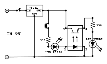

Messaggioda Foto Utenteelektronik » 19 ago 2018, 20:08
Io ho costruito questo circuito basta inserirci uno zoccolino per integrati e adoperare solo 4 pin

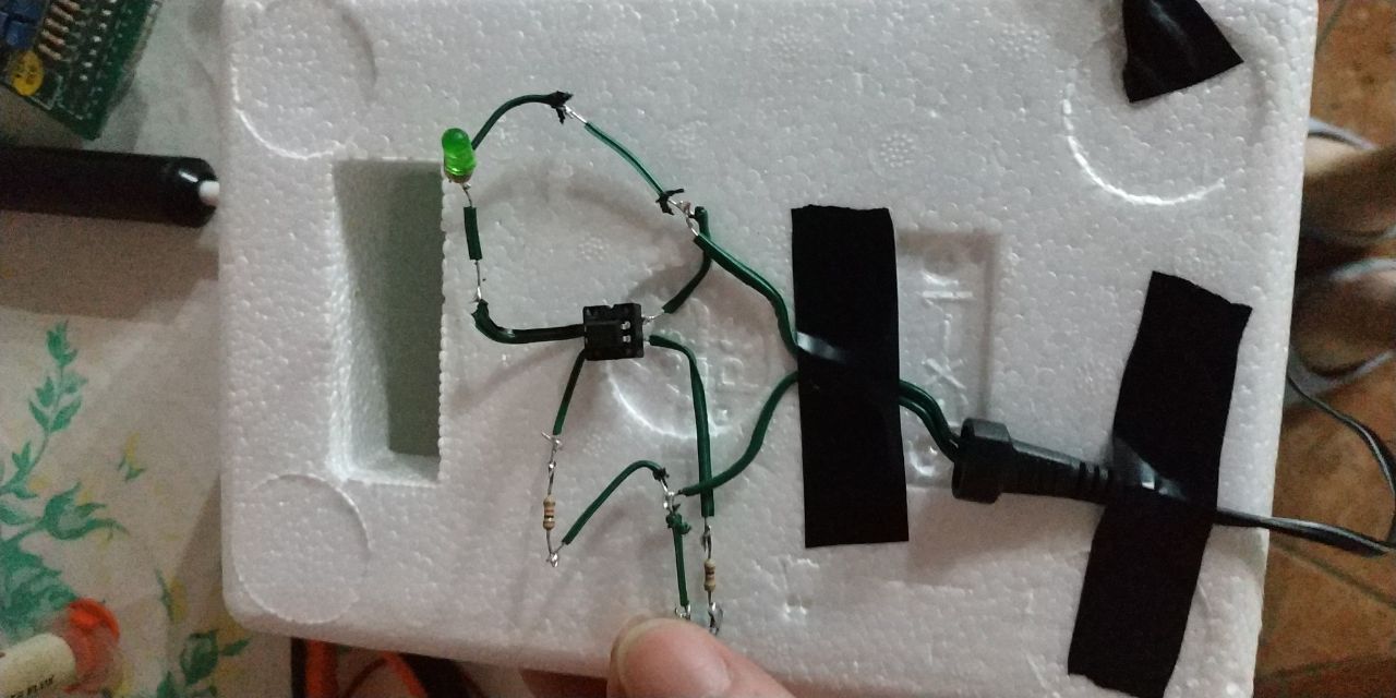

Messaggioda Foto UtenteBobo360 » 19 ago 2018, 22:33
Ok, Grazie a tutti. Ho fatto un circuito molto rudimentale. Ma funzionante.
Tutti e 4 i fotoaccoppiatori funzionanto.
Dopo allego una mia foto. O_/

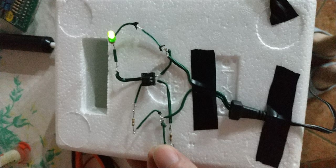

Messaggioda Foto UtenteBobo360 » 20 ago 2018, 0:05
Ecco le foto.
Per farvi vedere il mio adattamento con quello che avevo.

Messaggioda Foto Utentesetteali » 20 ago 2018, 8:33
Mi pare un buon lavoro ed il risultato evidente! :ok:
Voglio essere pesante :-) ...
mi pare che tu abbia usato delle resistenze da 100 ohm, con quanta tensione lo hai alimentato?
Il led è bellino, piace anche a me, ma usare il tester e misurare le tensioni nei vari nodi vuol dire di capire il componente come lavora e vedere se la tensione che c'è è quella che ci si aspettava o c'è qualcosa che non torna, per lo meno in base alle nostre idee.

Messaggioda Foto Utenteelektronik » 20 ago 2018, 9:48
Ciao Foto Utentesetteali il tuo circuito mi piace perché la prova dinamica è essenziale ma mi piacerebbe se fosse veloce da adoperare. Si potrebbe mettere un transistor che fa accendere un led alla soglia di 0,7V ? oppure con un TL431, :ok: questo perché a volte mi capita di doverne testare diversi e mi scoccia perdere tempo con il multimetro.

Messaggioda Foto UtenteBobo360 » 20 ago 2018, 10:12
setteali ha scritto:mi pare che tu abbia usato delle resistenze da 100 ohm, con quanta tensione lo hai alimentato?
No, ho usato una da 1kOhm, Marrone, Nero, Rossa, Oro. L'ho pure misurata prima di montare tutto.
Tensione di alimentazione a 12V.
Non essendo ancora a casa, ho usato tutto quello che avevo a disposizone, smontato qua e la.
Quasi tutto da TV CRT rotte.
setteali ha scritto:Il led è bellino, piace anche a me, ma usare il tester e misurare le tensioni nei vari nodi vuol dire di capire il componente come lavora e vedere se la tensione che c'è è quella che ci si aspettava o c'è qualcosa che non torna, per lo meno in base alle nostre idee.
Non vorrei sbagliare, ma ai capi del LED c'erano 2V quasi.
Ho fatto pure un video, c'è modo di poterno inserire qui?

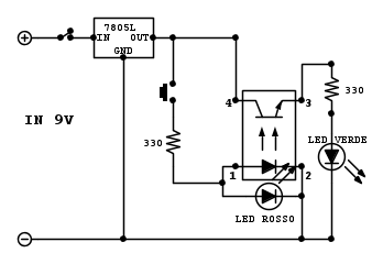

Messaggioda Foto Utenteelektronik » 20 ago 2018, 10:26
Ciao Foto Utentesetteali ho rivisto lo schema di prima e ho messo il diodo non in serie ma in parallelo perché se raramente il diodo interno dovesse andare in corto il diodo in serie si illuminerebbe mentre quello in parallelo risulterebbe spento. per quando riguarda il transistor, appena diamo tensione al circuito se fosse in corto innescherebbe anche senza premere il pulsante e quindi capiremo che c'è un anomalia. Spero di essere stato chiaro, il diodo verde deve accendere solo a pulsante chiuso. Non so spiegare bene, scusate a volte mi capisco solo io
