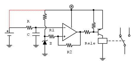

Messaggioda Foto Utenteelfo » 25 ago 2018, 10:12
Lo schema di massima e' quello che segue S&O (da libro di testo)
MA
- va bene se devi giocarci un pomeriggio di una domenica uggiosa se hai tutti I componenti nel cassette
- non va bene per applicazioni hobbistiche perche' puo' essere ottimizzato con componenti ad hoc
- non va bene per applicazioni industriali se prima non si definscono parametri come (ma non solo):
-- N di pezzi da produrre
-- costo atteso
-- precisione richiesta / modalita' di taratura
-- occorre una funzione di "memoria" (cioe' se la tensione di batteria va "sotto soglia" il sistema deve segnalare in modo persistente fino ad un riarmo manuale oppure nel caso la tensione rientri nei parametri il sistema riprende automaticamente il normale funzionamento)?
I punti "interessanti" del circuito sono:
- RC definisce la durata del "buco di tensione" ammessa
- Z definisce la tensione di "scatto" del comparatore
- le resistenze R1 e R2 introducono una isteresi per avere uno scatto "giusto" (senza "rimbalzi")

Messaggioda Foto UtenteDaemian » 25 ago 2018, 16:00
Salve di nuovo,
Ringrazio moltissimo per il circuito proposto, era esattamente quello che cercavo, cioè una base di partenza su cui sviluppare il modello finale (mi auguro con successo).
Cercando di essere più esaustivo:
elfo ha scritto:-- occorre una funzione di "memoria" (cioe' se la tensione di batteria va "sotto soglia" il sistema deve segnalare in modo persistente fino ad un riarmo manuale oppure nel caso la tensione rientri nei parametri il sistema riprende automaticamente il normale funzionamento)?
[/fcd]
Il comportamento del dispositivo dove essere il seguente: la tensione di alimentazione del motore di avviamento proveniente dalla batteria deve essere paragonata con un valore di riferimento (ad esempio 15V). Tale valore di soglia verrà tarato in base allo stato di carica delle batterie(stavo pensando ad un sistema di retroazione specifico). Il mio sistema deve chiudere un contatto (che fornirà al motore alimentazione da una seconda batteria di back-up) se e solo se il buco di tensione dura oltre un certo intervallo di tempo, circa 1.5 secondi. Quindi, se il buco di tensione dura meno di 1.5 secondi non deve succedere niente, cioè la prima abtteria deve continuare ad alimentare il motore il quale si avvierà. Tuttavia, se la durata del buco di tensione è maggiore, devo comandare la chiusura di un contatto (che "inserirà la batteria di riserva) e parallelamente l'apertura del contatto che fornisce alimentazione dalla prima batteria (non in grado di far avviare il motore).
elfo ha scritto:Il rele deve essere un "oggetto elettromeccanico" od altro (che corrente / tensione deve reggere) - la scelta influisce molto sul consumo totale del circuito?
[/fcd]
Il relè non deve essere elettromeccanico. Potrei mettere un secondo transistor comandato da quello già presente nello schema? La corrente di spunto è di circa 25 A. Pensavo che quando questo secondo transistor va in saturazione semplicemente connette la batteria di riserva al motore, per poi tornare in interdizione quando la prima batteria torna a fornire una tensione superiore alla soglia. Quale potrebbe essere, in caso, una valida soluzione alternativa?

Messaggioda Foto Utenteelfo » 25 ago 2018, 21:08
Ci sono ancora dei punti "oscuri" nelle richieste ma l'aspetto che mi sembra piu' importante e' il seguente:
Daemian ha scritto:Pensavo che quando questo secondo transistor va in saturazione semplicemente connette la batteria di riserva al motore, per poi tornare in interdizione quando la prima batteria torna a fornire una tensione superiore alla soglia
E' molto probabile che la prima batteria torni a fornire una tensione superiore alla soglia non appena viene sconnessa facendo cosi entrare in oscillazione il sistema a meno che non venga "memorizzata" la situazione di "tensione bassa" che escluda in permanenza la prima batteria finche' non c'e' un intervento che la ricarichi e "resetti" la memoria.
Foto Utenteelfo
