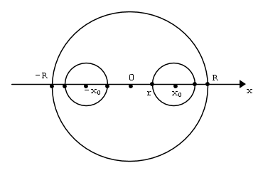

Ciao a tutti, ho una domanda sullo svolgimento di un esercizio di fisica.
"Una carica Q = 10 \ \mathrm{\mu C} è disposta uniformemente sul volume di una sfera di raggio R = 20 \ \mathrm{cm} dentro cui si trovano due cavità sferiche simmetriche rispetto al centro, di raggio r = 5 \ \mathrm{cm}.
Determinare il campo elettrico in tutti i punti di una retta passante per il centro della sfera e delle due cavità, disegnandone il grafico."
Ho disposto il centro della sfera di raggio R nel punto O=(0,0) e i centri delle due sfere di raggio r sull'asse x.
Ho calcolato E(x) con la sovrapposizione degli effetti e mi risulta:
\rho = \frac{3Q}{4 \pi (R^3-2r^3)}
0 \le x < r
\mathbf{E}(x) = \frac{\rho}{3 \epsilon_0} \left( x-\frac{r^3}{(2r+x)^2}+\frac{r^3}{(2r-x)^2} \right) \mathbf{u}_x
r \le x < 3r
\mathbf{E}(x) = \frac{\rho}{3 \epsilon_0} \left(2r - \frac{r^3}{(2r+x)^2} \right) \mathbf{u}_x
3r \le x < R
\mathbf{E}(x) = \frac{\rho}{3 \epsilon_0} \left( x-\frac{r^3}{(2r+x)^2}-\frac{r^3}{(2r-x)^2} \right) \mathbf{u}_x
x \ge R
\mathbf{E}(x) = \frac{\rho}{3 \epsilon_0} \left( \frac{R^3}{x^2} -\frac{r^3}{(2r+x)^2}-\frac{r^3}{(2r-x)^2} \right) \mathbf{u}_x
Situazione simmetrica per x < 0.
Dal momento che questo è uno degli 8 punti del compito d'esame, non c'è molto tempo per disegnare il grafico, e quindi vorrei sapere come si può procedere a disegnare il grafico a occhio con questi dati a disposizione perché non mi è venuto nulla in mente.

Io vedo un mix tra coordinate sferiche e cartesiane.
Ad ogni modo se scegli bene il sistema di riferimento, ad esempio come hai detto, scegliendo l'asse x passante per i tre centri, allora devi fare un solo grafico, che è E_x(x).

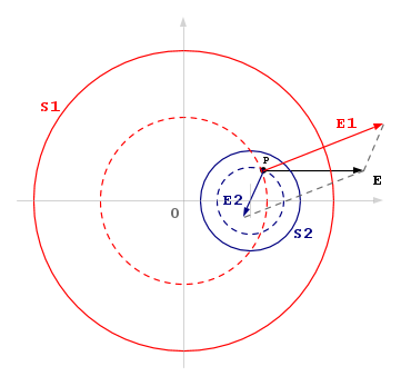

rama ha scritto:... vorrei sapere come si può procedere a disegnare il grafico a occhio con questi dati a disposizione perché non mi è venuto nulla in mente.
Direi che ricordando il risultato notevole per il campo all'interno di una cavità sferica di una sfera carica con densità di carica volumetrica costante (già affrontato su EY), si dovrebbe poter "vincere facile". :-)
Sostanzialmente, considerando la sfera carica e la sola cavità destra, equivalenti a due sfere cariche compenetrate con densità \rho e -\rho, il campo all'interno della cavità, somma vettoriale dei due campi, entrambi inversamente proporzionali alle distanze dai rispettivi centri, risulta vettorialmente costante in tutta la cavità, con componente non nulla solo lungo x.

Sì, avevo già letto questa cosa. Con una cavità il campo elettrico all'interno della cavità è costante e dipende soltanto dalla distanza dei centri delle due sfere. Coerentemente fra r e 3r resta la costante 2r a cui si toglie il contributo dato dalla seconda cavità. Quindi in pratica dici che aggiungendo il contributo dell'altra cavità dovrei trovare il risultato? Tra r e 3r quindi possiamo vedere che il campo elettrico cresce come -x^{-2} e questa è già un'ottima cosa :-)

Messaggioda Foto UtenteIanero » 26 ago 2018, 9:57
Ho rifatto il calcolo anche io, in un riferimento cartesiano dove l'origine è piazzata nel centro della sfera "madre", mentre le due sferette interne hanno centri sull'asse x in posizione rispettivamente x_0 e -x_0.
Siccome è una formula troppo grossa per il LaTeX del forum, e poiché non voglio spezzarla, te la allego come immagine:
Ora direi che fare un grafico qualitativo è semplice. ;-)

i risultati mi tornano e sono coerenti con i miei, avendo posto x_0 = \frac{R}{2}. I tuoi sono più generali e vanno sicuramente meglio.
La mia domanda però, anche se da come dici sembra essere una cosa semplice, mi resta: come si fa un grafico qualitativo date queste formule? Soprattutto i tratti da 0 a r e da R-r a R, come si verifica a occhio come crescono? L'ho fatto al computer e non ci sono problemi ma, essendo un esercizio d'esame ed avendo a disposizione pochi minuti per farlo, penso debba esistere una tecnica veloce.

Nella zona centrale ad esempio, bisogna sommare questi tre, qualitativamente:
che diventa dunque la somma tra questi due:
e infine:
:shock:
