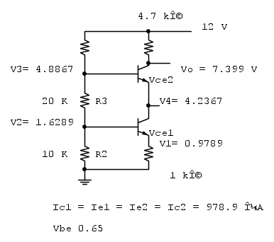

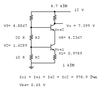

Salve a tutti,
circa il circuito
Come ultima cosa da calcolare mi mancano le tensioni Vce1 e Vce2 ma qualsiasi equazioni abbia finisco sempre con una sola equazione e due incognite e non riesco a capire quale altra equazione possa servire per calcolare entrambe le tensioni.
Si tenga presente che Vce1 + Vce2 = 6.42 V.
Qualche consiglio?
Grazie!

[2] Re: Configurazione Cascode BJT
Messaggioda Foto UtenteEdmondDantes » 26 ago 2018, 16:32
Quella equazione in due incognite la trovi utilizzando anche quella relativa alla somma delle due tensioni?

[3] Re: Configurazione Cascode BJT
Messaggioda Foto Utentedavicos » 26 ago 2018, 16:36
Si, uno dei sistemi che ho trovato è:
Vc = Vce1 + Vce2
V1k + Vce1 + Vce2 - Vo = 0
ma chiaramente andando a sostituire per esempio Vce1 questa si elide con l'altra e non trovo nulla di nuovo.
Provato con altre equazioni ma sono sempre punto e a capo.

[4] Re: Configurazione Cascode BJT
Messaggioda Foto Utenteelfo » 26 ago 2018, 16:48
Ti servono i valori di R2 e R3
Qual e' il testo e i dati del problema originale?

[5] Re: Configurazione Cascode BJT
Messaggioda Foto Utentedavicos » 26 ago 2018, 16:58
Le resistenze le ho tutte. Tutti i calcoli sono stati svolti trascurando la corrente di base.
Non capisco però come posso usarle in questo caso.. nel senso che le tensioni che devo calcolare sono nella maglia di destra mentre le resistenze sono a sinistra..
Cosa mi sfugge?
Foto Utentedavicos
25 1 7

[6] Re: Configurazione Cascode BJT

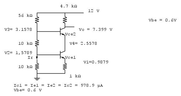

Messaggioda Foto Utenteelfo » 26 ago 2018, 17:07
Calcola la V2 dalla V1 + Vbe
Calcola la IR2 = IR3 dalla V2
Calclola la V3 dalla I2,I3,R2,R3
Calcola la V4 dalla V3 - Vbe

[7] Re: Configurazione Cascode BJT
Messaggioda Foto Utentedavicos » 26 ago 2018, 17:18
Ma la V4 è quella tra i due BJT?
Nella maglia centrale non dovrebbe esserci anche la tensione Vcb?
Con questa V4 il risultato non viene. Sarebbe V4 - 0.9789 giusto?
Foto Utentedavicos
25 1 7
Messaggi: 156

[8] Re: Configurazione Cascode BJT
Messaggioda Foto Utenteelfo » 26 ago 2018, 17:25
davicos ha scritto:Ma la V4 è quella tra i due BJT?
SI
davicos ha scritto:Nella maglia centrale non dovrebbe esserci anche la tensione Vcb?
Non mi e' chiaro (mia colpa) quello che scrivi.
Posta il testo originale.
Come hai ricavato i valori VO e V1?

[9] Re: Configurazione Cascode BJT
Messaggioda Foto Utentedavicos » 26 ago 2018, 17:33
Il circuito è:
Circa la corrente Ir = 12V / 56+10+10 (sono in serie se trascuro le correnti di base, quindi il beta tende ad infinito;
equazione alla maglia più in basso e trovo la Ie1 e come scritto nel circuito è uguale a Ie2, ect.. ;
equazione alla maglia in alto a destra: Vo = 12 V - (4.7 k * 978.9 microA);
La V4 l'hai calcolato facendo una equazione alla maglia centrale? Non si aggiunge come altra incognita anche la Vcb del Transistor 1?

[10] Re: Configurazione Cascode BJT
Messaggioda Foto Utenteelfo » 26 ago 2018, 17:49
Calcolata la corrente Ir e date le resistenze 56 k, 10 k, 10 k ti calcoli le tensioni di base Vb dei transistor.
Dalle tensioni di base dei transistor ti calcoli (Vb - 0.6) la tensione di emettitore dei transistor.
Fine dei conti.
