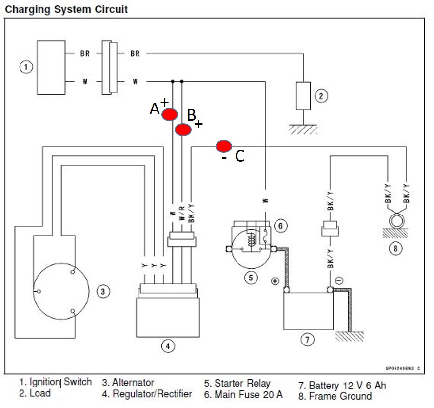

claudiocedrone ha scritto:la misura la hai effettuata su tutte e tre le coppie di fili gialli ottenibili prendendone due per volta ? Se si i tre valori misurati risultano uguali tra loro ?)
Sì ho misurato su tutte le possibili combinazioni e la tensione è la stessa.
Ho fatto un'altra prova. Per verificare caso mai a valle tra il regolatore e la batteria ci fosse qualche problema ho misurato la tensione scollegando il connettore che dal regolatore andava alla batteria. Sotto potete vedere lo schema del circuito di ricarica. I cerchi in rosso sono i punti in cui ho misurato la tensione (continua perché a valle del regolatore):
1)Tensione tra A e C con motore al minimo: 80V circa
2)Tensione tra A e C a 4000 giri/min: più di 100 V
3)Tensione tra B e C: 0V in qualsiasi condizione
Visto che il cavo marcato come W (quello dove arrivano 80V) è collegato alla batteria, allora perché non carica? Anzi mi aspetterei che con quella tensione mi distrugga tutto. E' possibile che il "Main fuse" (il numero 6 in figura) sia interrotto? Ma se lo fosse perché allora la moto si avvia? (Ho verificato e il Main fuse non è interrotto)

StrikeD ha scritto: ...1)Tensione tra A e C con motore al minimo: 80V circa
3)Tensione tra B e C: 0V in qualsiasi condizione...
Come può risultare la 3) se "B" e "A" sono tra loro cortocircuitati (connessi entrambi al filo bianco) :?: ...
o è staccato/interrotto il conduttore bianco/rosso dove si connette al bianco o non possono essere quelli evidenziati i punti di misura... :?

claudiocedrone ha scritto:Come può risultare la 3) se "B" e "A" sono tra loro cortocircuitati (connessi entrambi al filo bianco) :?: ...
In pratica lì dove ho messo i cerchi rossi c'è il connettore che ho staccato quindi nella misura che ho fatto, A e B non sono cortociruitati.

StrikeD ha scritto:In ogni caso non è esagerata la tensione che arriva sul filo W?
Credo che l'alternatore debba essere visto piu' come un generatore di corrente invece che di tensione, per cui a "vuoto" eroga una tensione "molto alta".
Questo spiega anche il fatto di poter utilizzare una regolazione shunt.
Proverei a inserire una resistenza di carico:
- in uscita all'alternatore
- in uscita al regolatore
e misurerei la tensione nei due casi.

ok grazie. Il tuo intervento risponde al mio quesito iniziale e giustifica il perché di un valore di tensione più alto di quello atteso

Propongo un possibile schema (semplificato - monofase invece che trifase) del circuito
Alternatore - Regolatore - Batteria
Alternatore e batteria sono "ovvi".
Il Regolatore / Caricabatteria (riquadrato di rosso) e' composto da 3 elementi:
- uno zener (di potenza) - il circuito riquadrato di celeste
- un SCR
- un diodo
Funzionamento:
L'alternatore tramite il diodo carica la batteria.
La tensione di batteria tramite l'interruttore di accensione (quadro acceso) arriva al catodo dello zener.
Quando la tensione di batteria supera quella di "soglia" dello zener, lo zener entra in conduzione e innesca l'SCR che cortocircuita l'uscita dell'alternatore
