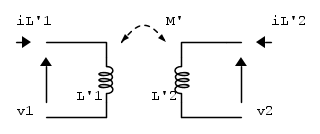

Messaggioda Foto UtenteLance » 29 ago 2018, 20:51
v_{1} = \left(L_{1}+\frac{\left(M-L_{1}\right) \left(L_{1}-M\right)}{L_{3}-2M+L_{2}+L_{1}}\right) \frac{di_{1}}{dt}+ \left(M+\frac{\left(M-L{1}\right) \left(M-L_{2}\right)}{L_{3}-2M+L_{2}+L_{1}}\right) \frac{di_{2}}{dt}
v_{2} =\left(M+\frac{\left(L{1}-M\right) \left(L_{2}-M\right)}{L_{3}-2M+L_{2}+L_{1}}\right) \frac{di_{1}}{dt}+\left(L_{2}+\frac{\left(M-L_{2}\right) \left(L_{2}-M\right)}{L_{3}-2M+L_{2}+L_{1}}\right) \frac{di_{2}}{dt}
Possiamo quindi ricavare il mutuo induttore equivalente
v_{1} = L'_{1}\frac{di_{L'_{1}}}{dt} + M' \frac{di_{L'_{2}}}{dt}
v_{2} = M'\frac{di_{L'_{1}}}{dt} + L'_{2}\frac{di_{L'_{2}}}{dt}
che equivale al circuito
(Scusate se ci ho messo tanto)
Intendevi così EdmondDantes?

Messaggioda Foto UtenteEdmondDantes » 29 ago 2018, 20:58
Non controllo i calcoli, ma il ragionamento e' corretto.
Non hai ancora risolto il problema.
Tu che modello devi scrivere? Anche dopo 7 pagine, il problema continua ad esigere la sua soluzione. Intendevo quella.
PS
Gli apici alle correnti non servono.

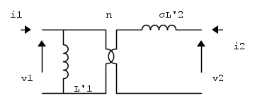

Messaggioda Foto UtenteLance » 29 ago 2018, 21:23
Infine ricaviamo il circuito equivalente
dove n, il rapporto di trasformazione, vale
n = \frac{L'_{1}}{M'}
E \sigma è il coefficiente di dispersione

Messaggioda Foto UtenteRenzoDF » 31 ago 2018, 23:44
Lance ha scritto:Infine ricaviamo il circuito equivalente ...
Mah! :roll: ... siamo sicuri che lo sia? ;-)
