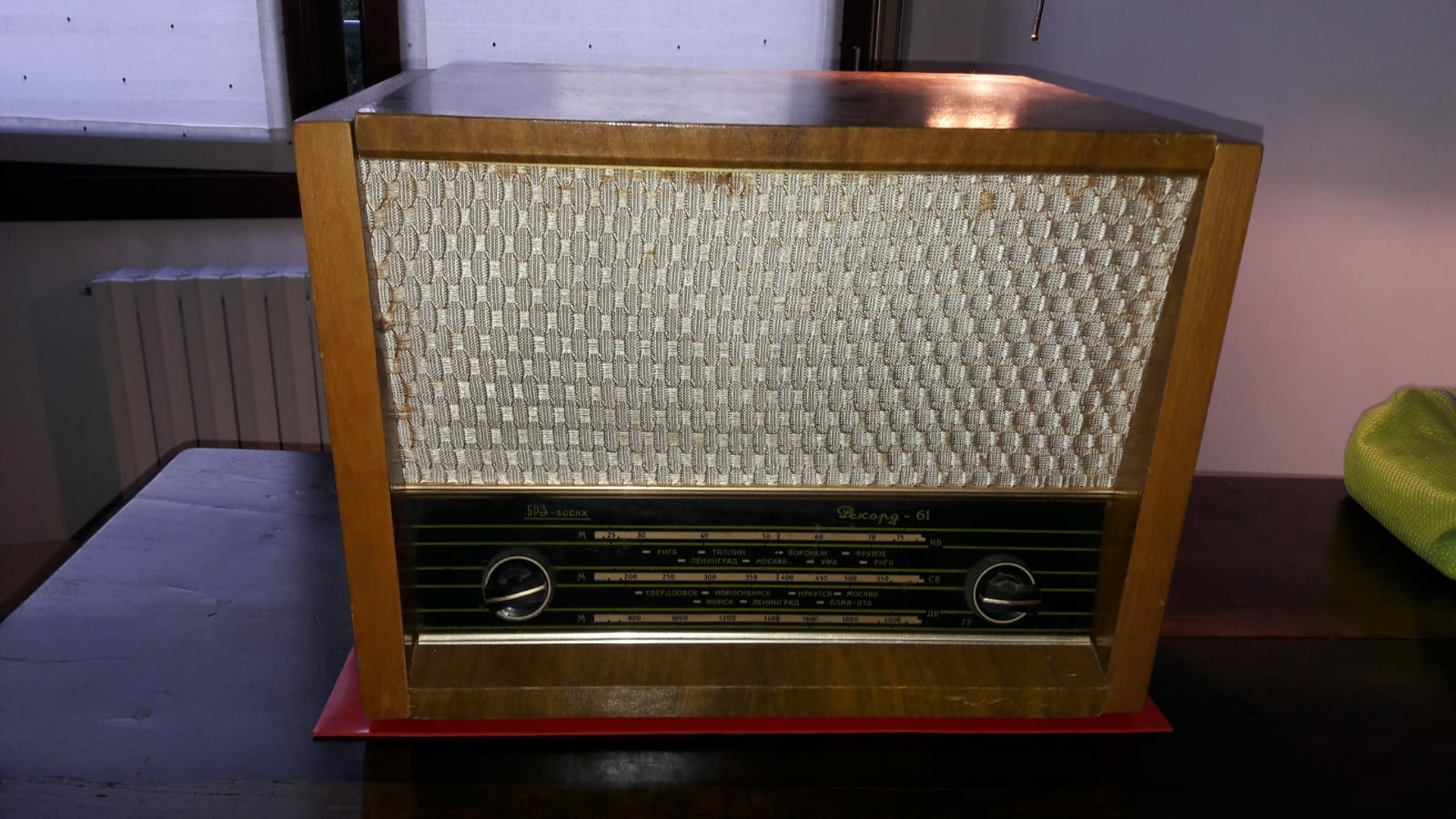

Ciao a tutti, ciao Foto UtenteGluca67 benvenuto, non conosco quel modello, qualche foto (fuori e dentro) aiuterebbe a capire di cosa si tratta.

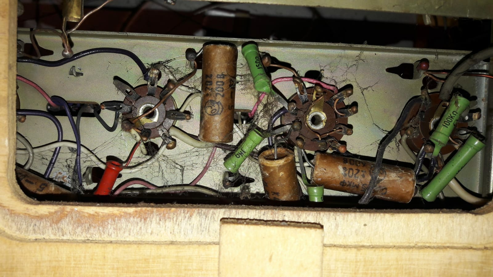

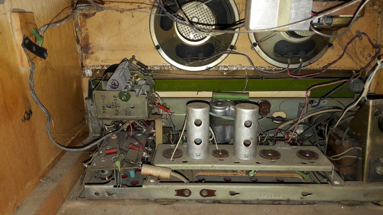

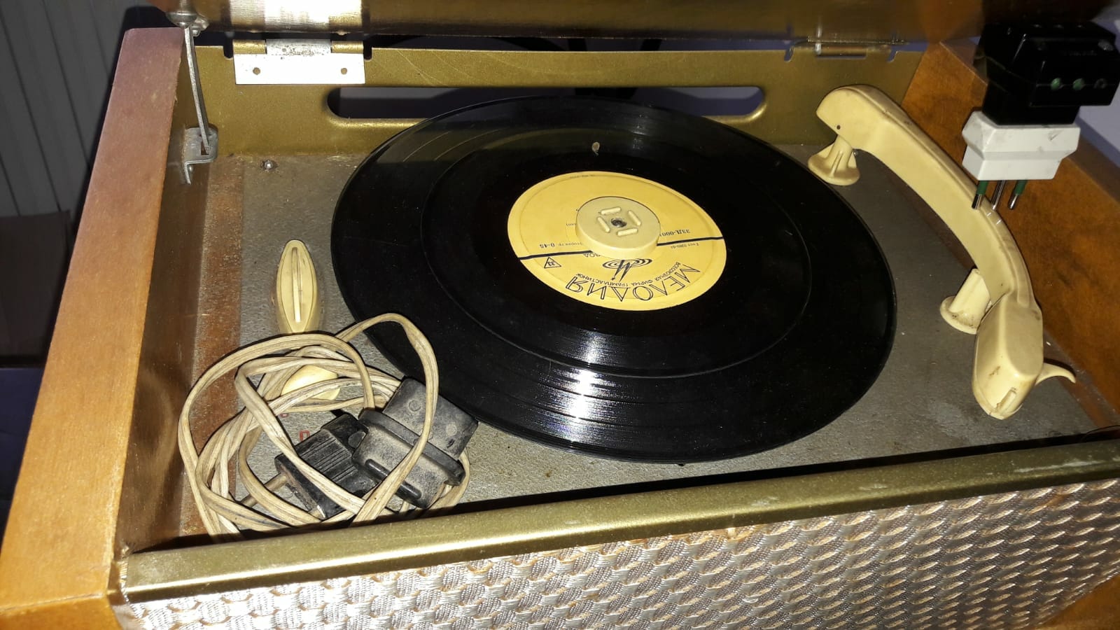

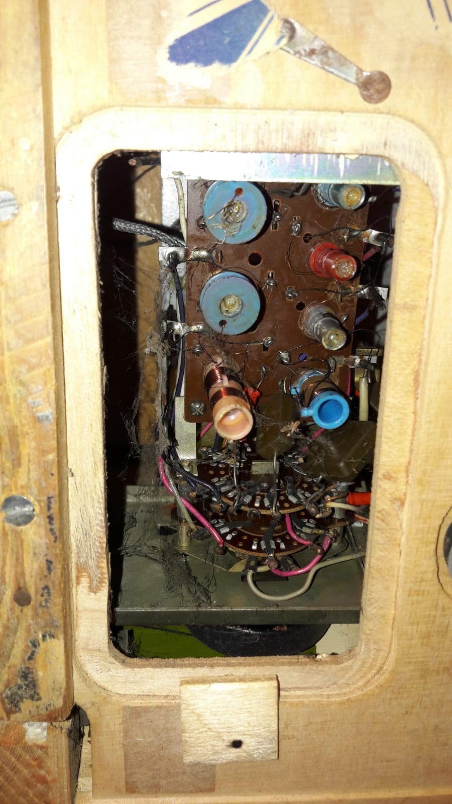

Messaggioda Foto UtenteGluca67 » 29 ago 2018, 12:14
Ecco le foto.

[17] Re: Sistemare una vecchia radio a transistor sovietica
Messaggioda Foto UtenteGluca67 » 29 ago 2018, 12:16
Ho anche altre foto ma non vorrei intasare . . . ditemi voi se serve qualcosa d'altro.

[18] Re: Sistemare una vecchia radio a transistor sovietica
Messaggioda Foto UtenteBrunoValente » 29 ago 2018, 12:17
Mi pare non sia a transistor :-) è a valvole... ma le valvole mancano :(

[19] Re: Sistemare una vecchia radio a transistor sovietica
Messaggioda Foto UtenteGluca67 » 29 ago 2018, 12:20
Era quello che temevo . . . ma senza valvole (e senza schema elettrico/elettronico) come posso fare per trovarle ?
Immagino ci siano uno sterminio di modelli di valvole.
Io a Milano avrei un posto che mi ha già detto che le ha . . . ma come posso fare ?

[20] Re: Sistemare una vecchia radio a transistor sovietica
Messaggioda Foto UtenteBrunoValente » 29 ago 2018, 12:22
Sei sicuro sia sovietica?
