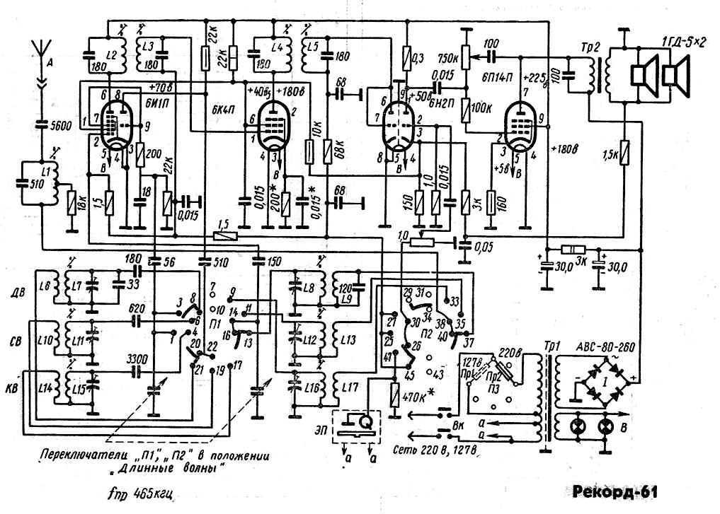

Foto UtenteBrunoValente, Foto UtenteGluca67, Questo dovrebbe essere lo schema elettrico della radio...
... almeno, il nome corrisponde a quello che si legge in una delle foto.
O_/ Max

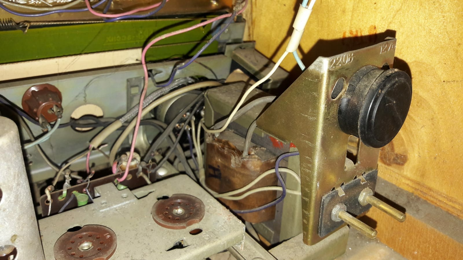

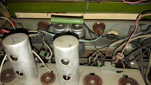

Messaggioda Foto UtenteGluca67 » 29 ago 2018, 16:03
Da qui si vedono bene i piedini.
Il contenitore in legno l'ho tolto e messo a nudo la piastra, tolto la polvere/ragnatele con aspirapolvere e passato spray riattivante e disincrostante per apparati elettrici/elettronici.
Grazie infinite :ok:

Messaggioda Foto UtenteMax2433BO » 29 ago 2018, 16:06
... se ho traslitterato bene (controllate anche voi :mrgreen: ), le valvole, da sinistra verso destra sono:
6 I 1 P
6 K 4 P
6 N 2 P
6 P 14 P
O_/ Max
P.S. La radio è una REKORD 61 (traslitterato dal nome che appare nella terza foto del post [21])

[44] Re: Sistemare una vecchia radio
Messaggioda Foto Utentesetteali » 29 ago 2018, 16:51
bel colpo per lo schema Foto UtenteMax2433BO.
Le valvole corrispondenti potrebbero essere queste, a partire dalla valvola in antenna :
ECF 80 -- EF 93 ( 6BA6 ) -- ECC83 -- EL84.
S.E.& O.
Se qualcun altro controlla è meglio.
Non mi torna una frase dell'OP in [36]
Le valvole sono 4.
Nr. 3 sono con 9 piedini (direi tutte uguali la distanza tra i buchi)
Nr. 1 è a 7 piedini.
Vuoi ricontrollare?
Alex
(Giuseppe Giusti) <<

[47] Re: Sistemare una vecchia radio
Messaggioda Foto UtenteIlGuru » 29 ago 2018, 17:36
Quel potenziometro da 750K sullo stadio d'uscita, con il cursore in serie al condensatore, che fa?
Foto UtenteIlGuru
5.482 2 10 13
Messaggi: 1924
[48] Re: Sistemare una vecchia radio
Messaggioda Foto UtenteMarcoD » 29 ago 2018, 17:42
forse controlla una reazione negativa che regola il tono audio
Per la prima valvola non ritengo sia una ECFxx, potrebbe essere una ECH81/6AJ8 triodo eptodo usato come oscillatore locale e convertitore.

[49] Re: Sistemare una vecchia radio
Messaggioda Foto Utentesetteali » 29 ago 2018, 17:43
IlGuru ha scritto:Quel potenziometro da 750K ...... che fa?
Regolazione dei toni.

[50] Re: Sistemare una vecchia radio
Messaggioda Foto Utentesetteali » 29 ago 2018, 17:45
MarcoD ha scritto:
Per la prima valvola non ritengo sia una ECFxx, potrebbe essere una ECH81/6AJ8 .....
Si hai ragione.
