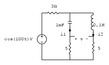

L'esercizio chiede di ricavare la tensione v(t) in regime sinusoidale da questo circuito:
L'impedenza del condensatore è -j10 e dell'induttore è j10.
Calcolo l'impedenza su entrambi i rami:
Z_1 = 5 - j10
Z_2 = 5 + j10
Z_1 e Z_2 sono in parallelo quindi Z_3 = 12,5
Z_t = 3 + Z_3 = 15,5
I=V/Z=1/15,5= 0,064
I_1 = I * (5+j10)/[(5-j10)*(5+j10)] = (320 + j640)/10000
|I_1|= 0,07
I_2 = I * (5-j10)/[(5-j10)*(5+j10)]= (320 - j640)/10000
|I_2|= 0,07
Arrivato qui mi accorgo che devo per forza aver sbagliato dato che la somma delle due correnti I_1 e I_2 è maggiore della corrente I. Devo aver fatto un casino, non insultatemi :roll:

Messaggioda Foto UtenteRenzoDF » 30 ago 2018, 13:41
Occhio ai partitori. ;-)

Messaggioda Foto UtenteExodus » 30 ago 2018, 15:10
Prova cosi:
Applico la KVL alla maglia di sinistra:
-1+\left ( 3-10j+5 \right )\mathbf{I}-\left ( -10j+5 \right )\mathbf{I_{2}}=0
Poi alla maglia di destra:
10\mathbf{I_{2}}-\left ( -10j+5 \right )\mathbf{I}=0
Risolvo,sostituisco e trovo:
\mathbf{I}=\frac{2}{31}
\mathbf{I_{2}}=\frac{1}{31}-\frac{2}{31}j
MI ricavo la corrente che mi interessa:
\mathbf{I_{1}}=\mathbf{I}-\mathbf{I_{2}}
Adesso puoi concludere l'esercizio da solo :D
